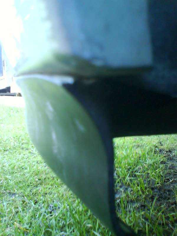

Tak i já měl tu gumu sundanou.V pondělí jsem si všimnul,že guma na řidičově straně vypadla z tý drážky.Tak jsem jí celou sundal dolu a vyčistil jsem tu drážku,protože ta byla plná sajrajtu.Když už byla dole tak jsem ten profil v tý gumě trochu srovnal a nacvaknul jí nazpátek.Předtím byla jak paragraf a teď je to o hodně lepší.

Ja mám problém. pokúšal som sa ju sundať ale nešlo mi to. tlačil som to smerom k motoru ako sa to vraj má ale nechce to povoliť. drží jak pribitá. co s tím?

Fako já jsem s ní vyklal do stran a povolila.V jednom místě taky držela dost ale ven šla.Leda by jí někdo přilepil,to snad ale radši ne :lol: pak by asi dost dobře sundat nešla.Ještě si můžeš pomoct gumovou paličkou nebo dřevěným špalíčkem kterej přiložíš na gumu těsně pod nárazníkem kde je ten kovovej profil a poklepeš.Určitě musí povolit,tak práci zdar a opatrně s tou paličkou :mrgreen: .

diki ale ja si to proste neviem predstaviť som vemeno :oops: . Komu sa chce bude taký dobrý že mi to nakreslí do tohto obrázka? :) diki zatim

Příspěvek od Tabi » 20.03.2009 22:54

Tak som to skúšal dať dole. Akurát som sa pri tom nasral :roll: . Robil som to presne podľa vašich rád. Tá guma mi tam akurát teraz odčnieva. Dá sa to vôbec po tom ako sa to dá dole dať do pôvodného stavu na ten nárazník? :D Inak netreba aj sundať predtým kryt motora leby myslím že mi tam trošku zavadzal :roll:

To mě mrzí,že se ti to nepodařilo sundat.Jestli se o to ještě budeš pokoušet tak s gumou se vyklá jen aby povolila v tom žlábku(ne zase moc aby se neohnul ten plech v tý gumě)a pak musíš zabrat směrem k autu jak je popsáno ve fotce.Jako peříčko to zrovna nešlo ale zase ne takovou silou,že bych urval nárazník :mrgreen: .Když to šlo mě tak to musí jít i tobě,kdybych nebydlel tak dáááleko tak ti gumu sundám a narovnám ale bohužel :mrgreen: . Jedině pohledej schopnýho automechanika aby ti pomohl.Práci zdar ať se dílo podaří.

Kurňa já na něj zapoměl,jasně že kryt mám ale mě nepřekážel.Sice jsou místa kde je dost blízko ale fakt jsem ho nesundaval.Jedině jestli ho nemáš trochu pokroucenej pak ti možná překáží víc než mě.Tak ať se zdaří jestli bude další pokus.

Určite další pokus ale to sa budem museť riadne vyburcovať :D no lebo mne prekážal ten kryt hneď na kraji a tlačil som dovnútra tú gumu a on sa len prehýnala. tak som sa na to vykašlal lebo som sa bále že keby ju sundám tak už potom keď ju dám naspäť tak už nebude taká ako predtým :)
