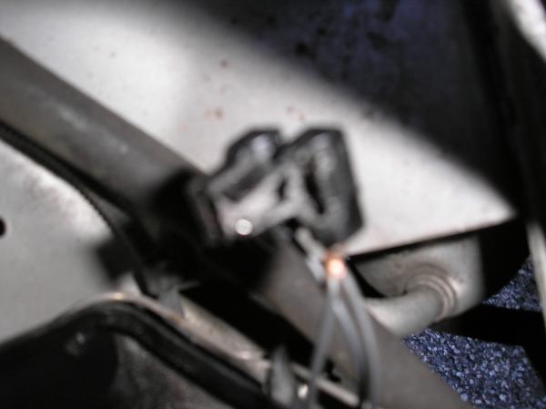

toto se mi roztavilo, do toho se vkládá H7 žárovka, nevíte něco o tom, kde to koupit

Je to pěkně zaostřené! :lol: :wink: Ale pokud jde o ten konektor,tak jak psal tuším mm2...v autodoplňcích stejně jako na h4!

AShoj, jsem tu nový a jen se koukám a už jsem rád, že jsem tady. S těmi konektory mám stejný problém a tak hned pomažu pro nový, abych za čas neplápolal.

Toto se mi také stalo ale jen díky tomu že jsem tam dal žárovky (xenon efekt 90w)-pěkné šmejdy které vůbec nesvítily když jsem je chtěl vyměnit tak to nešlo naštěstí tu dobu jsem měl doma nové lampy Engel Aeys tak jsem je vyměnil..jinak konektory u Forda 38,-kč

Běžná žárovka H4 má vlákna 55/60W . Pokud číslo v xenon efekt 90w znamená označení ve wattech tak se nediv , že konektory přetížení nevydrží .Nejsou na to stavěné .

Já měl ten samý problém tak jsem ten roztavený konektor ucvakl a nalisoval klasický autokonektor přes vrch bužírku a od tý doby mám klid

Zdravím, mně se to stalo cca před třemi týdny, zajel jsem s tím do Fordu (Charouz v HK, bývalý DETAX), za hoďku to měli to hotové a stálo mě to necelých 900,- (materiál, práce, seřízení světel).

Pred nekolika dny se mi rozsypal uz druhy konektor na H4. Nepouzivam zarovky s vyssim prikonem nez beznym 55/60W. Kdyz se mi to stalo poprve, tak jsem koupil klasicke konektory bakelitove nastesti 2ks, tak ted cekam na lepsi pocasi, abych predelal konektor i v druhem reflektoru. Zatim mam kazdou dutinku nasazenou samostatne. Problem nebude v plastovem telese, i kdyz i to je silne mechanicky poddimenzovane, ale v primo v kontaktech. Jsou z tenkeho malo pruzneho plechu, nedrzi spravny pritlak na kontaktech zarovky, vznika prechodovy odpor, vyssi teplota a ta tenoucka plastova slupka, ktere nekteri konstrukteri rikaji konektor, ztvrdne a pak se v ruce rozsype.

já už mám takhle polorozsypané oba konektory a to taky používám pouze klasiku :?

To Pelen : máš asi pravdu ale musí se šetřit ...

Já měl stejný problém s pravým konektorem a ještě k tomu praskala žárovka. Problém byl v tom , že pérko co drží žárovku H7 ve světle nedostatečně žárovku přitlačovalo. Pérko jsem trochu přihnul a už 8měsíců bez problému. Akorát místo patice jsem tam dal jen konektory s bužírkou.
