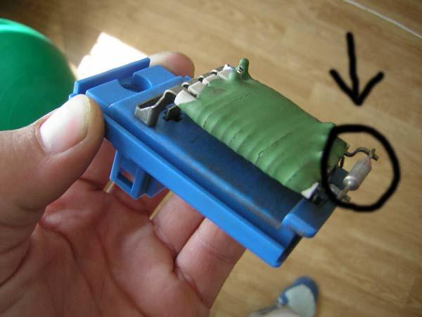

Nachází se v tělese ventilátoru za odkládací schránkou před spolujezdcem tady a vlastní odpor vypadá takto:
. Šipka ukazuje na tepelnou pojistku.Oprava se řešila tady, nebo tady

Tak už jsem to našel...krabička byla pro změnu černá, takže dokonale maskovaná :) Teplotní pojistka byla spálená, takže jsem ji vyměnil. Mimochodem pájení mi prodavač nedoporučil, kvůli vysoké teplotě (což jste sami psali) a říkal že standadně se tyto pojistky bodují. Já jsem zvolil tu variantu odstranit z čokolády ten plast a chytit ji přes ni. Vše šlape v pohodě
