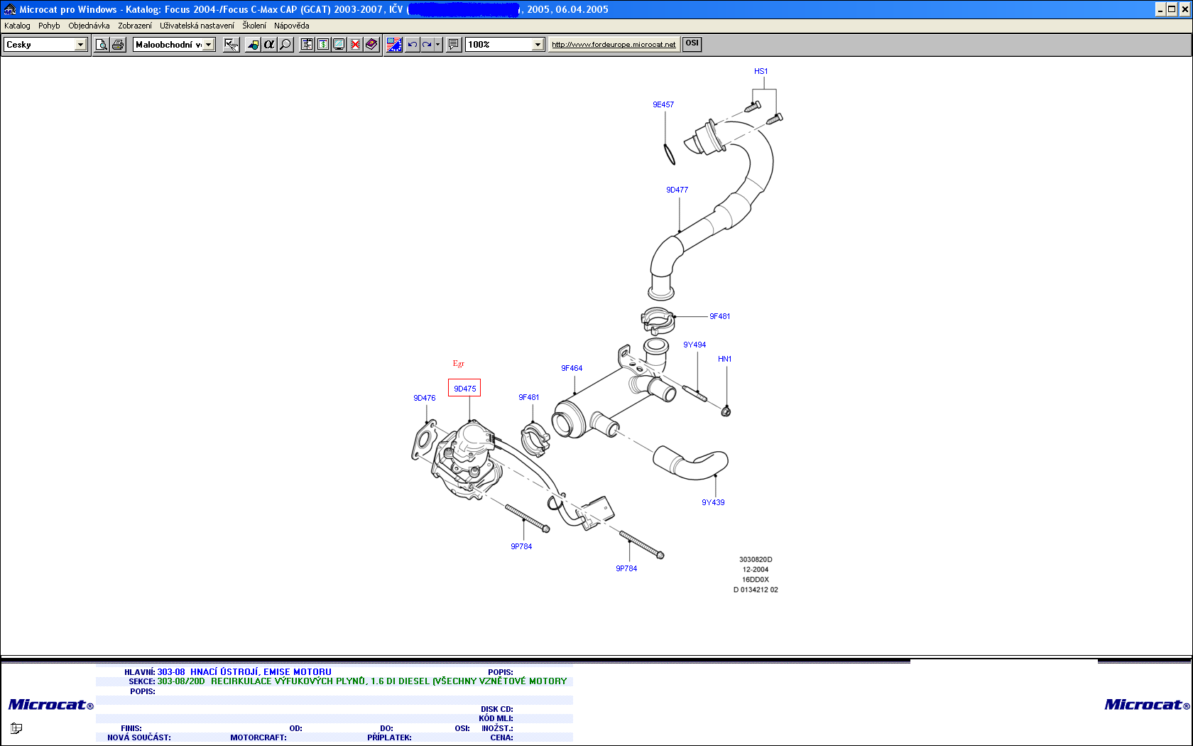

Tak sem zase dneska pri jdne jizde neco zjistil. Kdyz motor (hlavne je to videt na petku) vytocim na nejakych 2500 otacek (cca 130 km/h), tak zacne neskutecne dunet ... Predjizdel jsem stareho Renaulta tak jsem myslel, ze to je on, ze ma deravy vyfuk, ale pak jsem zjistil, ze to duni me ... Mam Ford Focus C-Max ... Auto bylo asi pred mesicem ve Fordu na prohlidce v 80 000 km a vse v poradku, akorat rikali, ze privarili nejaky utrzeny drzak vyfuku, tak snad to neni ted tim ... Pretim to samozrejme nedelalo ... Problemy jsou obcas s EGR ventilem (nejaky chyby zasane v ridici jednotce), tak jestli treba nezustal pootevreny? Nevim, jak to funguje. Nevite nekdo, kde se presne na motoru nachazi ten EGR ventil? Jo kdyz prekrocim otacky cca 2600-2700, tak to duneni zase prestane ... Fakt to pred tim nedelalo, ted me to uplne vydesilo ... Na vykonu motoru to samozrejme neni pozorovatelne, pod auto se mi v tom mrazu co je ted venku lezt nechce. Pak jsem jeste zkousel pred garazi, nez jsem auto uklidil vytocit motor na miste kolem tech 2500 otacek a presne v tech otackach, co to duni zajizdy to ted nejak zarezonuje, tak mozna to je pricina toho duneni ...

Zdravím, před týdnem jsem měnil EGR ventil .Mám fofoII 1,6 tdci 66kw nevim jestli je motor stejný jako 80kw,ale ventil se nachází vzadu na motoru přibližně pod nadržkou na brzdovou kapalinu.Z vrchu je vidět černý obal a z něho vychází asi 5 drátů. Příznaky byly, že se auto nechtělo rozjet s málo přidaným plynem a při jízdě když jsem sešlápl plyn tak auto sebou škublo a potom už jelo normálně.Cena ventilu je 7500kč + těsnění a dvě spony (cca Kč 700,-).
