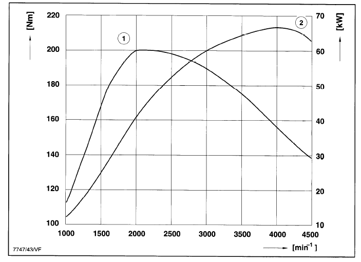

Zdarvim vsechny Focusaky. Nevite prosim nekdo, kde bych sehnal graf s prubehem tociveho momentu a vykonu? .. jde mi o porovnani se skodovackymi 1,9tdi .. dik za odpoved .. pripadne nejake zkusenosti .. :)

Tddi 85KW neni :wink: .....jedině TDCI!!! :wink: A Škodovka vyráběla snad dvě výkonový verze TDI!?

Jozkablack píše:Tddi 85KW neni :wink: .....jedině TDCI!!! :wink: A Škodovka vyráběla snad dvě výkonový verze TDI!?
Aha diky .. no pak me to napadlo, ze to tak asi bude, kdyz jsem to jeste prochazel,
... Skodovka z tech co me zajimaji (1,9tdi):
74kwPD(240Nm);
77kwPD(250Nm);
81kw(235Nm);
PD .. je vysokotlaké vstřikování paliva Pumpe-Düse
.. prubehy momentu a vykonu zde: http://www.bencar.cz/motor1z3-77.htm
.. rozhoduju se mezi Octavkou a Focusem a porad si nemuzu vybrat, kamos ma Focuse(85kw), byl jsem si ho vyzkouset a zdalo se mi, ze ve spodnich otackach min tahne, ale porovnaval jsem to prave s Octavkou 74kw prubeh momentu zde: http://www.bencar.cz/motor5.htm .. ten je prave zajimavy tim, ze si ve spodnich otackach podrzi max. moment v rozmezi 1800-2400 ot/min

kdyby jeste nekdo chtel, tak tady je prubeh vykonu pro 1.8 TDDi 66kW/90 PS
