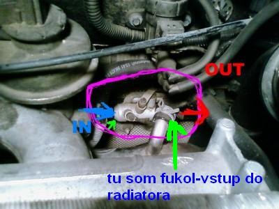

tlak v chladiacom systeme???
zdravim
mam problem s vytapanim auta a momentalne riesim otazku aky mam mat tlak vody v chladiacom systeme (v malom). rozmyslam ci nemoze byt vodne cerpadlo v prdeli pretoze tak to vyzera ze mam nedostatok vody v malom okruhu a tym padom nemozem ani zohriat vodu co prechadza cez vymennik tepla . po nastartovani sa mi auto zahreje tak za 2 -3 min na pracovnu teplotu ale teplota nekolise. skusil som vymenit termostat ale nepomohlo, skusil som prefuknut maly okruh ustami a slo to v pohode bez neakej vacsej namamhy. tak som skusil odpojit hadicu v malom okruhu ktora ide od vrchnej casti motora do vymennika tepla a nastartoval som. len tak pre zaujimavost ci pojde voda kedze tam mam vodne cerpadlo tak som si myslel ze bude normalne tlacit vodu akoby chcelo cirkulovat v malom okruhu, ale kde nic tu nic.asi po 2-3 min na volnobeh mi len tak trosku vychadzala voda ale nie akoby tam bolo neake cerpadlo ako som cakal.a tak si myslim ci nemoze byt problem prave v cerpadle kedze nenatlkaci vodu do vymennika a tym padom nemoze mi ani ohriat ten vymennik.je mozne aby som mal vysekane lopatky na vodnom cerpadle popripade neviete ako by mala voda pretekat??? neaky tlak nemate niekto ???
vdaka som uz z toho zufaly
