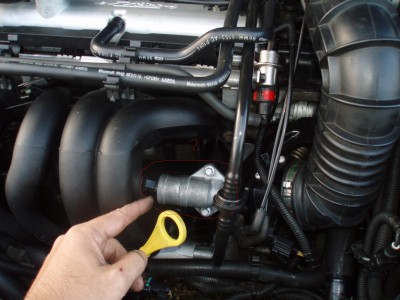

obr.1<br />regulace vyparu z nadrze , neco jako bylo aktivni uhli
obr.1

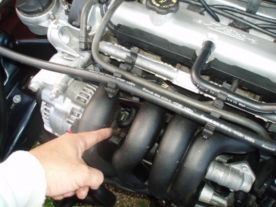

obr.2<br />zleva - podtlak k posilovaci brzd , podtlak na regulaci ventilu tlaku paliva , podtlak na ventil vyparu z nadrze
obr.2

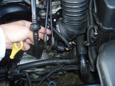

obr.3<br />volnobezny ventil
obr.3
volnobezny ventil

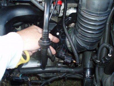

obr.4<br />cidlo nasavaneho vzduchu - vaha vzduchu
obr.4

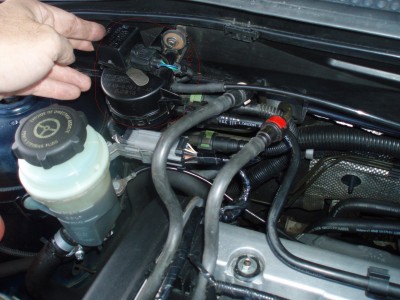

obr.5<br />potenciometr skrtici klapky - poloha plynoveho pedalu
obr.5

Ahoj Gordone. Fotky jsou fajn, ale u fotky č.4 si nejsem jistý,jestli to není jinak.
Mám motor ZETEC S 1,6 v autě z r.1999 - tak leda by to tam bylo jinak.
Váha vzduchu je tam taková černá plochá krabička na té tlusté sací hadici
hned u vzduchového filtru. V tom místě, kam ukazuješ (u alternátoru) není
na té fotce nic vidět. Jen sací potrubí do jednotlivých válců. Váha vzduchu
měří celkový prútok vzduchu do motoru. Bylo by to v tom místě možné měřit ?
Ale pokud máš pravdu tak vězte, že u motoru 2001 je to jinak než u motoru
1999.

AL:mam pocit,že to čo si popísal,je čidlo teploty nasavaneho vzduchu..
inak je fakt rozdiel medzi 1.6 pred FL do 2001 roku a po FL po 2001 roku
Příspěvky: 19257
Re: Motor 1.6 16V rv.2001 snimky s popisom
Příspěvek od foki » 11.11.2008 22:41
on ma pravdu ze to je vaha a ty mas pravdu je to je jinak , lamalo se to v roce 2001
