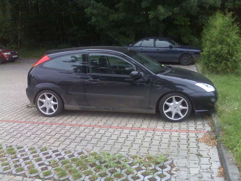

Hele a že jim to ale sluší Fordikům co

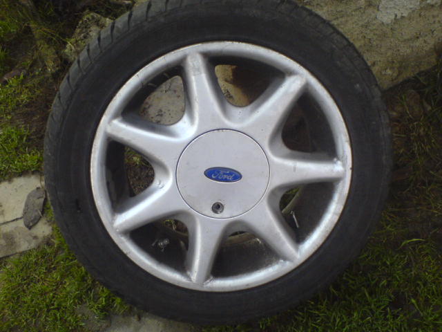

Koupil jsem Escorta a něm byly tyto kola. Rád bych je dal na Focuse, ale vůbec jsem se nekoukl na ET. Jsou na chalupě a já nevim kdy se tam dostanu. Nemáte je někdo na Fofu? Jsou to 15" a měli by to být prej origo Alu kola na Escorta.

kolega má takové na autě ale ten má 17", ET bych u těch 17" viděl tak na 40 +-2

No tak ty 17" vipadaj fakt skvěle. Já mám jen 15", ale lepší než doteď na plechách. Podle fotky tam ty kola seděj a nelezou ani ven a ani dovnitř.
