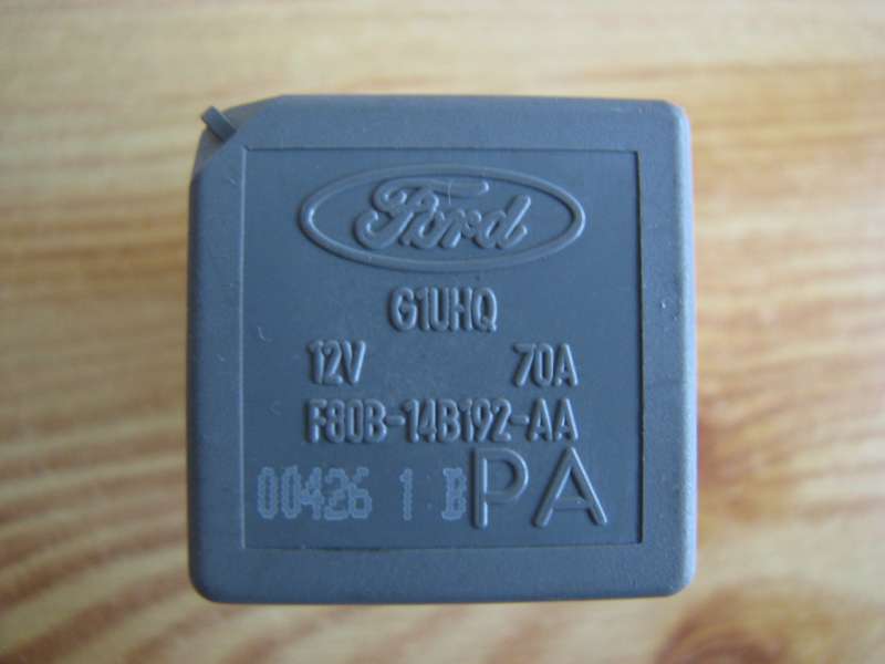

Hoši.Mohl by sem někdo dát čísla těch dvou relátek na vzhřívání skla(R3 a R13).Chci zajet pro ně na vrakáč,tak abych věděl co mám chtít a mohl to zkontrolovat.Děkuju :)

milford píše:Hoši.Mohl by sem někdo dát čísla těch dvou relátek na vzhřívání skla(R3 a R13).Chci zajet pro ně na vrakáč,tak abych věděl co mám chtít a mohl to zkontrolovat.Děkuju :)
cisel je tam spoustu, zkusim ti nejake opsat, nevim, ve kterych se to lisi (ostatni relatka na porovnani jsem nevytahoval), tak jsem vypsal vsechna:
R3:
F80B-14-B-192-AA
12V 70A
R13:
2W93 14B192 BA
12V 20A
PA66-GF25
V23074
TYCO-A1301-X17
je mi jasne, ze neco z toho je vyrobni cislo apod., snad to pomuze.

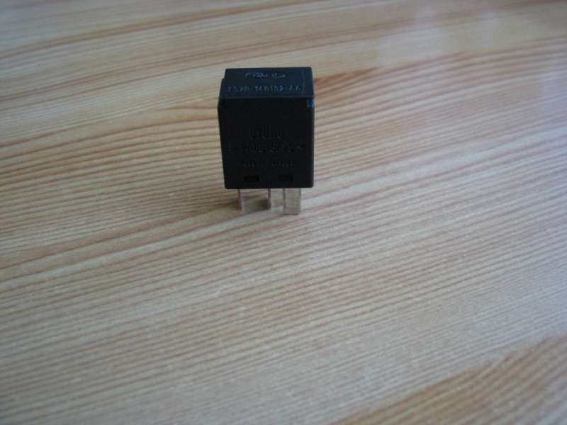

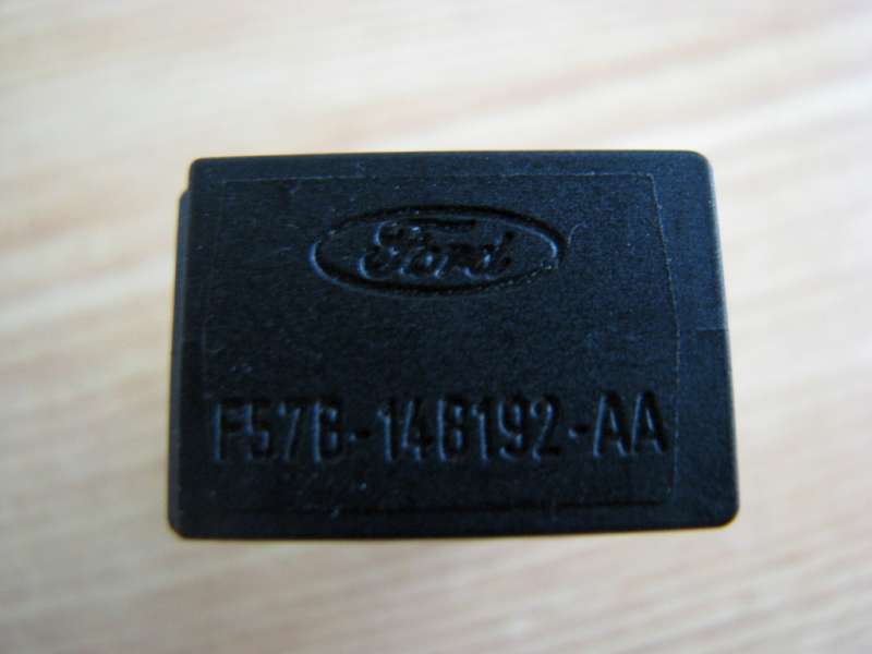

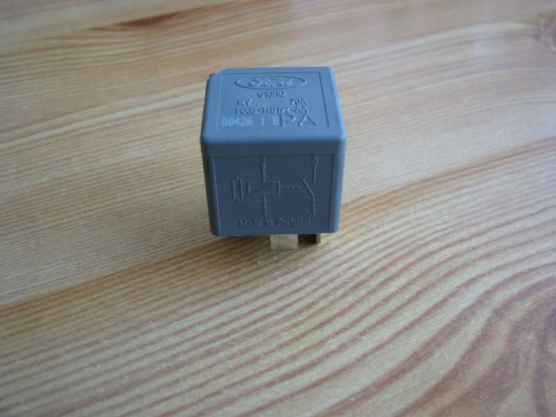

Tak jsem byl dnes na vraku a dovezl jsem vypínač a relátka.Ty větší šedé jsou značené stejně,ale ty černé mají označení různé.některá jsou vyrobena v Kanadě,Portugalsku v Německu a bůhví kde jinde.Jediné co na nich bylo stejné je označení PA66-GF25.Přiklám foto
Tyto jsou stejně označené a jsou jen na výhřev předního skla

Další:
Tyto relátka se nazívají multifunkční a proto asi nejsou všechny stejný
