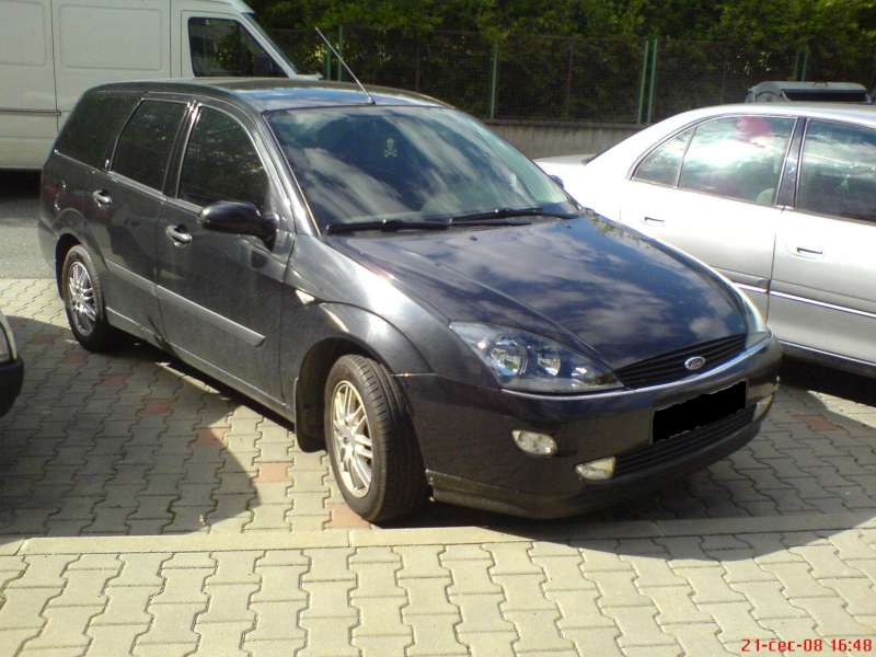

Tak také přispěju svou troškou do mlýna:
- našetřil sem nějaký korunky, zvážil pro a proti a řek sem si, že si taky světýlka pořídím
- sáhl sem po o něco dražších diodových a výsledný efekt po 1 a půl denním snažení
můžete vidět zde:
- jediné co se mi nepodařilo, že jsem se nevlezl do 60 cm rozpětí mezi světly (57 cm), tak jsem zvědavej jestli mi to projde...
