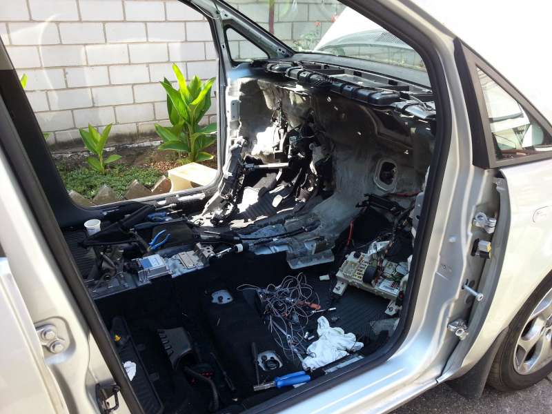

to nalim70 - koupíš celé topení/klimatizace - koupil jsem komplet do 5tis.kč a pak si rozkucháš tak na 2 dny auto a vše přehodíš a máš "digi" klimu :wink: :wink:

To vim. Akorat si myslim, ze nemusim vypoustet vodu a klimu. Podle navodu se rozdela korpus topeni rozdela a nasadi na topeni v aute. Dela se to prave proto, aby se nemuselo vsechno vypoustet.
