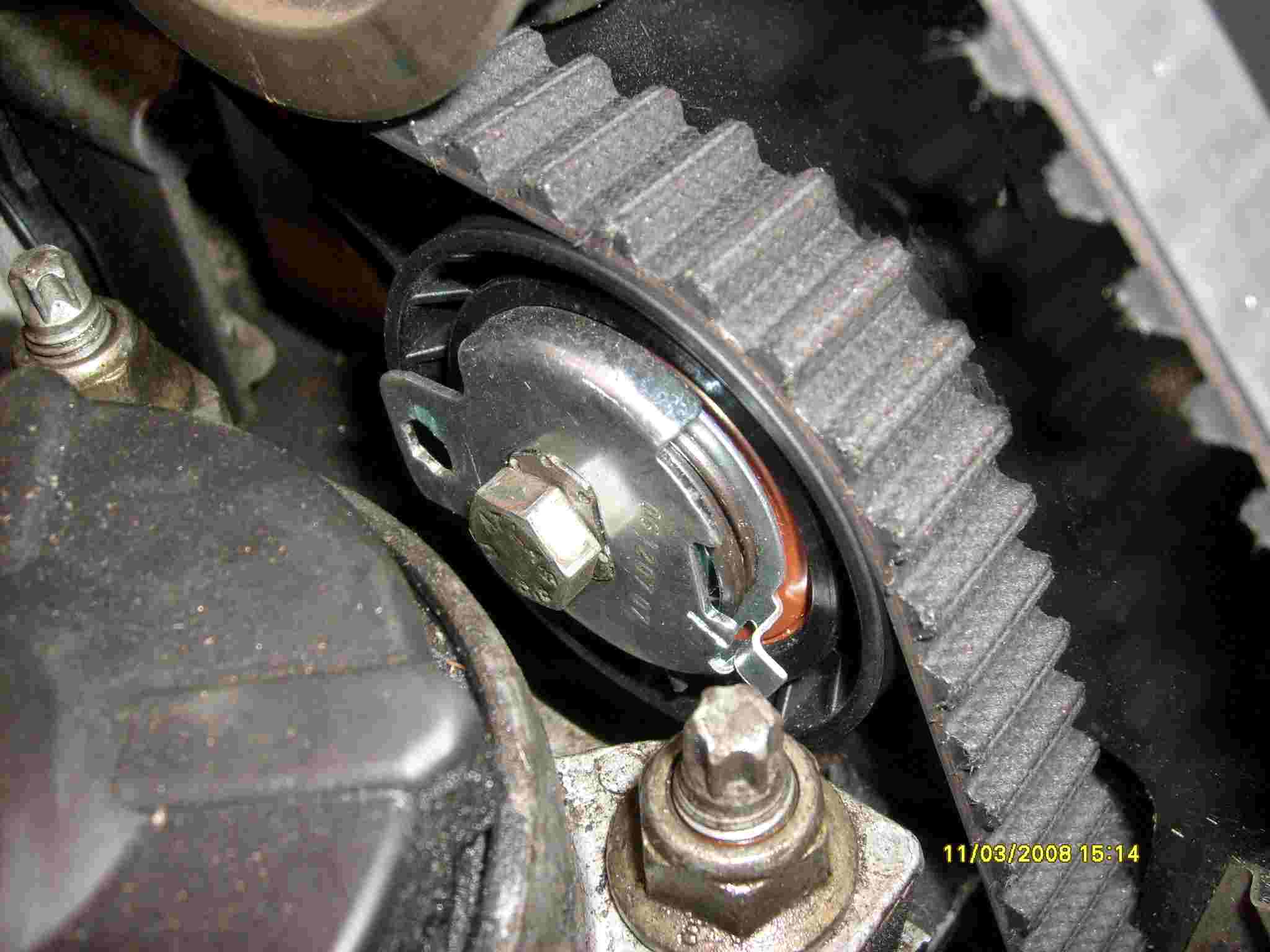

Příspěvek od maro » 11.03.2008 21:48
Dnes som odfotil,ako to vyzera,ale neviem ako sa sem vkladaju fotky.
Faktom je,ze remen taha do strany - smerom od motora. Ked nasponujem remen menej - necham sponovak asi na strede, tak by to mohlo aj byt, ale ak ho trosku viac nasponujem,ide do kraja.Neviem ako ma byt sponovak nastaveny.
Nemoze byt zodrata remenica na vacke?
Nikto ste sa z takym necim nestretli?

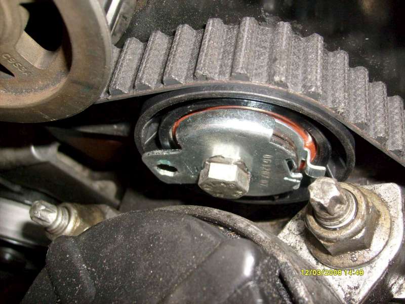

Příspěvek od maro » 11.03.2008 21:54
Takze takto nejak to u mna vyzera.
jamaka
Příspěvky: 2509
Bydliště: Slovakia
Re: Automatická kladka
Příspěvek od jamaka » 12.03.2008 09:44
prespanovane. ma byt v strede. vsak si nekupil original sadu?

Příspěvek od maro » 12.03.2008 14:22
Sada neni original, ale nemyslim si ze by to mal byt problem.skor vidim problem v tom presponovani.toho som sa obaval.
vcera mi to trochu povolil,priblizne na stred,a remen drzi pekne,tak ako ma.takze ten vybezok ma byt priblizne na urovni toho vyrezu?pokial je to tak,tak teraz ju mam dobre,akurat sa mi to zda divne volne,ale to az po zastaveni motora.v prevadzke pravdepodobne neni problem.

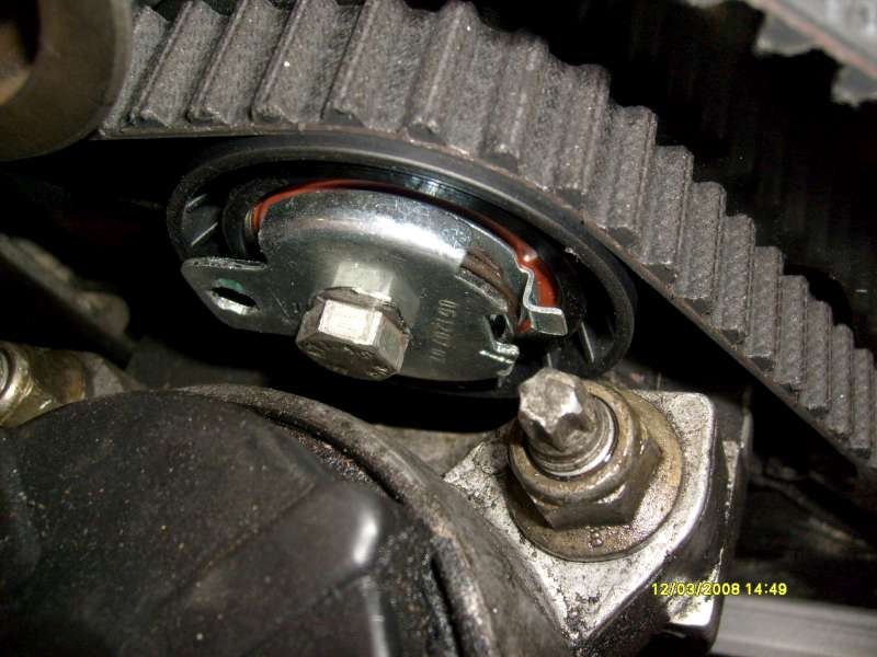

Příspěvek od maro » 12.03.2008 14:56
Takze teraz to mam tak,ze pocas behu motora je jazicek v tejto polohe, okolo ktorej samozrejme trochu kmita.
Pokial viete nekto fundovane odpovedat,ci je to takto spravne,prosim ozvyte sa.

Příspěvek od maro » 12.03.2008 14:59
Ked sa motor zastavi,ostane to takto.
