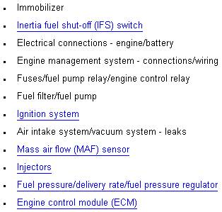

Příspěvek od pelen » 13.02.2008 19:43
Zkus kontrolovat:
nejde nastartovat 2litr.jpg (21.21 KiB) Zobrazeno 3131 x

Příspěvek od tapa » 13.02.2008 19:44
AHA.No dekuji moc.Ale jeste ten preklad toho by si nemel?Anglicky neumim.

Příspěvek od pelen » 13.02.2008 20:46
Imobilizer
Bezpecnostni narazovy ventil je vypnuty (je v dire na prave strane u spolujezdce)
Elektricke spoje - motor/akumulator
Ridici system motoru - konektory/draty
Pojistky/rele palivoveho cerpadla/rele kontroly motoru
Palivovy filtr/palivove cerpadlo
System zapalovani
System nasavani vzduchuúvakuovy system - netesnosti
MAF senzor
Vstrikovace
Tlak paliva/dodavane mnozstvi/regulator tlaku paliva
ECM modul
