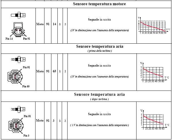

Signaly z teplotnich senzoru:
(39.88 KiB) Staženo 410 x
