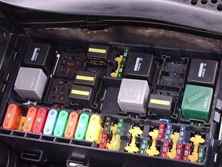

Kde sa nachádza poistka palivového čerpadla, žhavenia a relé palivového čerpadla.Podľa Etzolda by to mala byť poistka č.12 a č.23 a relé č.7.Prečo ich tam nemám,ako to je?

Relé R7 a pojistku č.23 nemám osazenou, mám pouze pojistku č.12. Asi to tak má být.

Lepsi je to porovnat s manualem, pokud mas, treba i nemeckym a podle nalepky na tech dvirkach pojistkovky. Mam takovy pocit, ze modely po FL maji to osazeni trosicku jine.

Koukni zespodu na kryt pojistkove s krinky, jak ti radi Ahmed, tam to musi byt aktualni a spravne. :lol:

Podľa toho poistka č.23 tak nemá byť, ale stále my tam chýba poistka č.12 a relé palivového čerpadla.Ma to niekto osadené podobne na TDCI.El tam má aspoň poistku palivového čerpadla.

El díky za odkaz, konektory pre relé a poistku mám osadené. Dokiaľ to štartuje bez problémov tak to nebudem riešiť.

Mám dovoz z IT. Tiež my chýba to relé a poistka ako u to:TDCi.

Nenašel by se někdo fundovanej, aby řekl, jak to s tím Rele č.7 a pojistkou č.12 tedy je? Má tam být či ne. Já je tam taky nemám a startuje to na h...o.

No mne to zatiaľ štartuje dobre a u nás už bolo aj viac ako -10 stupňov C.
