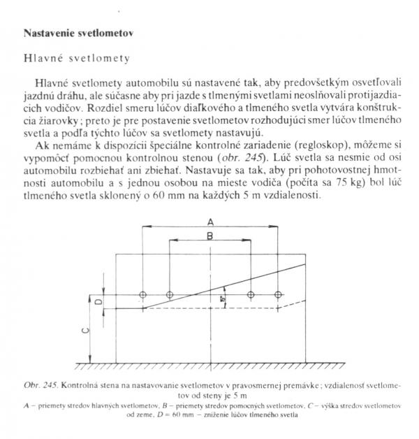

Helejte, já hledám řešení problému, proč moje světla oslňují ostatní řidiče. Jednoduše řečeno, stalo se mi 7x, že si řidič přede mnou clonil rukou vnitřní zpětné zrcátko a většinou si ho stejně sklopili. Zkoumala jsem, jestli nejsou moje světla nějak blbě seřízená, ale na nic jsem tedy nepřišla. Říkala jsem si, že si o svátcích projdu tedy pečlivě manuál, což jsem taky udělala, ale opět jsem na nic nepřišla. Mám-li přepínač vnějších světel v pozici 0 = světla denního svícení, není problém (to je jenom logické, jezdím na ně ve dne), jenže když jedu večer, potřebuji přepínat dálkové, takže přepínač světel musím mít v pozici (2x doprava) hlavní světlomety. Myslela jsem, že v těchto dvou pozicích svítí stejná světla, je to tak? Asi že ne. No ale to není podstatné. Podstatné je, že když mám tlumená světla zapnutá, řidiči přede mnou mají problém. Kontrolovala jsem i nastavení sklonu hlavních světlometů a mám to podle tabulky (přední sedadla – 1, zadní sedala – 0 zátěž v zavazadlovém prostoru - 0) nastavené v poloze 0. Tak já nevím v čem je problém :?

Příspěvek od pelen » 25.12.2007 07:53
To jsi ale popsala jen polohu ovladani sklonu svetel.
Zaklad je zakladni nastaveni svetlometu, to se dela nejlepe v servisu a pomoci sroubku na svetlometu. Zhruba si to zkontroluj podle obrazku pri nesklopenych svetlech ovladacem v kabine. :wink:

To by sice bylo fajn, ale myslím, že je opravdu oslňují světla nepříjemným způsobem, jelikož už jsem si za to vyfasovala nevrlé poblikávání výstražných a nejedno ťukání na hlavu. Věřím, že je to nepříjemné. Jenže nevím, co s tím.
to Pelen: takže rozumím tomu dobře, že mi říkáš, že se musí poštelovat přímo světlomety což mi udělají jen v servisu a já si mám jen zkontrolovat, než se tam vydám, jestli jsou moje světla seřízená blbě pomocí toho nákresu (který zatím vůbec nechápu) oproti zdi.

Příspěvek od pelen » 25.12.2007 18:22
Presne tak, kontrola proti zdi.
