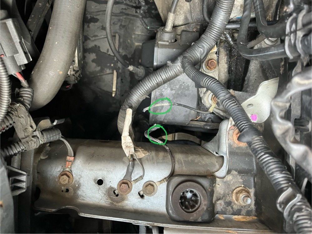

Prosím o radu zkušené kolegy. Auto nešlo nastartovat, byla zcela vybitá baterie, nesvítily ani budíky. Auto jsem nastartoval startovacími kabely, ale po odpojení startovacích kabelů motor zhasnul. Předpokládám tedy problém s dobíjením. Autobaterie je v autě stará necelý rok, pravidelně ji dobíjím a starám se o ní. Alternátor jsem měnil před cca třemi roky za nový, předpokládám, že je ještě v pořádku (ale netestoval jsem ho). Baterii jsem vyjmul a plně dobil a proměřil, je OK. Baterii jsem tedy namontoval zpět a zkusil nastartovat. Po nastartování mi palubní počítač hlásí chybu motoru, motor neudrží rovnoběžné otáčky. Když jsem vizuálně kontroloval kabely, všiml jsem si, že pod airboxem je zcela přerušený a zuhelnatělý kabel. Foto přikládám.
Prosím o následující rady:
1) Může být problém s vadou motoru a dobíjením způsobený tímto kabelem?
2) K čemu tento kabel slouží?
3) Kde mohu tento kabel sehnat nový? - ideálně označení kabelu nebo objednávku kód.
Předem díky za pomoc.

To je kostra motoru. Tento kabel si můžeš sám vyrobit když si koupíš kabel stejného prúměru a koupíš 2 ks oček a nalisuješ . Nic složitého cena do 100 Kč.

Nahradil jsem to silnějším měděným vodičem co jsem našel doma, nalisoval očka a dnes namontoval. Auto už zas funguje a baterka se dobíjí

Elektrice prdlacku rozumim, ale ja osobne bych mozna trochu patral po tom, proc se to stalo?
Hledal kabel kostru a proto se prepalil? Je nekde vetsi odber nez by mel byt?
Kabel prece uprostred jen tak neuhnije, ne?

Múdro píšeš , hľadal by som príčinu v hlavnej kostre motora (kábel hrubý ako malíček medzi motorom alebo rýchlostkou a karosériou )xSam píše: 13.12.2025 20:14 Elektrice prdlacku rozumim, ale ja osobne bych mozna trochu patral po tom, proc se to stalo?
Pri štartoní si ten prúd hľadal inú cestu ako mal mať.

Ale jo, to je dobrá připomínka. Teď v zimě má auto po startu mnohem vyšší odběr. Mám v něm totiž domontovaný PTC heater a ten se spouští automaticky při nízkých teplotách a než se zahřeje, protéká jím vysoký proud. Proto jsem tam později vyměnil i původní alternátor za silnější 150a Denso. Pokud spekuluji, tak je možné, že původní kostřící kabel na to nebyl dimenzován a shořel i třeba z tohohle důvodu. Klidně mě někdo opravte, jestli je to nesmysl. Raději jsem teď použil silnější vodič. Ještě mám v plánu změřit napětí aku při běžícím motoru a napětí na kostře. To mi napoví. Vrhnu se na to hned jak vyměním 9v baterii v multimetru.
