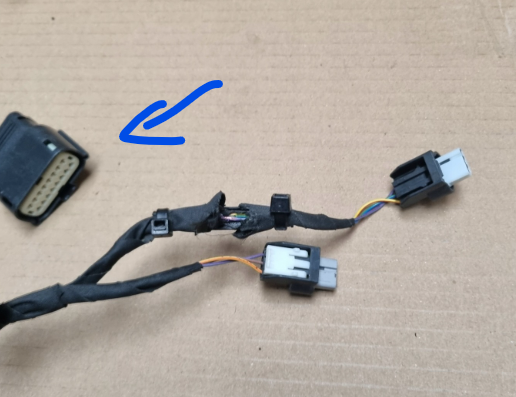

Zlobí mě parkovací asistent – chvíli funguje (tak 10 % času), ale většinu času (asi 90 %) ne.

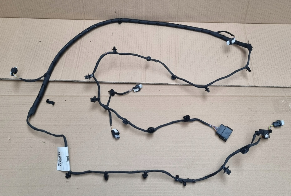

V servisu mi řekli, že problém je v konektorech kabelového svazku u pravého předního světla – vede po pravé straně blatníku do předního nárazníku.
Nemůžou ale nikde sehnat nový konektorový blok.
Nemá někdo tip, kde by se dal sehnat, případně čím ho nahradit?
Jasně, další možnost je přepinovat to po jednotlivých vodičích nebo vyměnit celý kabelový svazek… 😕

ford nic takoveho neprodava ... koupit ustrizeny kus z nejakeho vraku

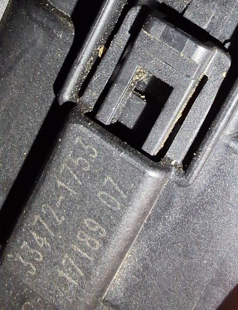

Co je to za konektor? máš foto?

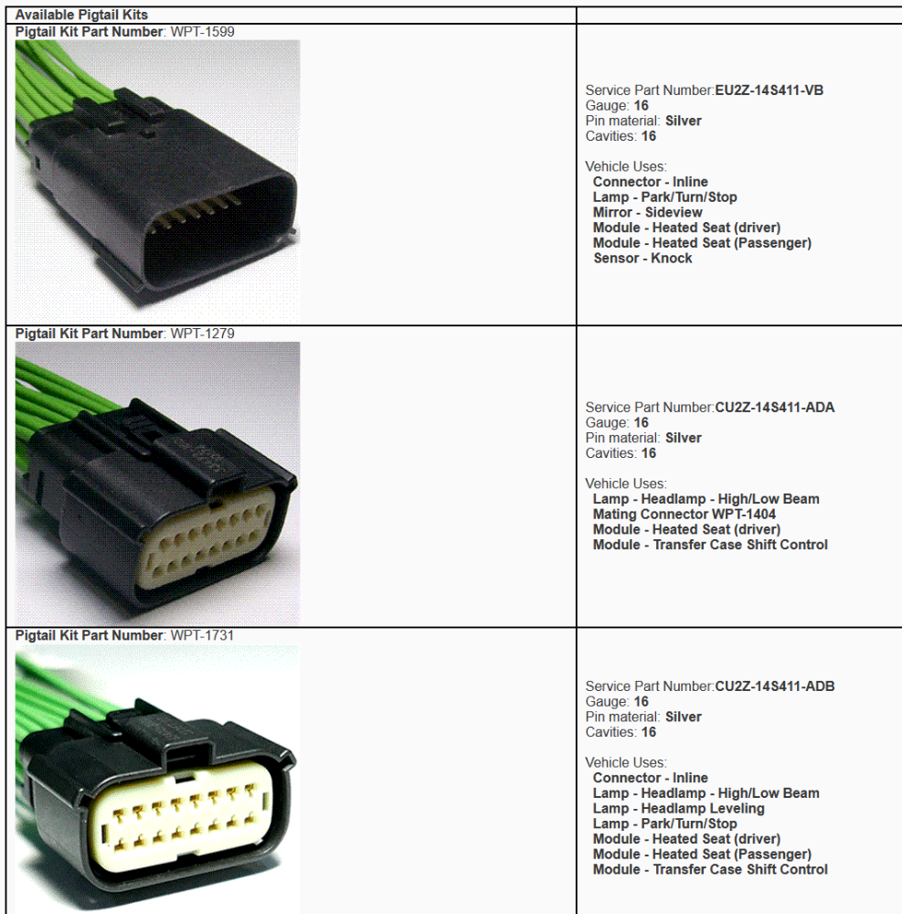

Jeslti hledáš tohle (nebo protikus) tak se to dá sehnat dobře, myslím, že mám i doma nový včetně pinů.
PS: je to Molex, 16 pin, 33472-1606 a adekvatni protikus

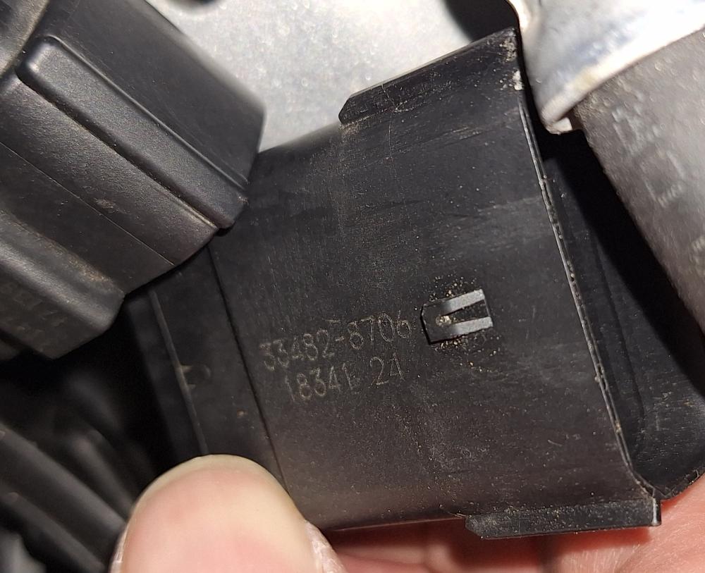

Jo, je to přesně ten konektor. Dnes jsem se na něj podíval důkladněji a je na něm číslo 33472-1753, na protikusu pak 33482-8706. Ty se opravdu nedají sehnat.
Jsou myslíš kompatibilní s tím 33472-1606 a protikusem (nejspíš) 33482-8601?

Pokud je domecek v pohode a opravdu je problem v tom spoji. Zacal bych prosplichanim kontaktolem.
Opet, pokud je domecek v pohode a piny jsou vyhnile, da se prepinovat. Zrovna zde se to dela docela dobre. Tyto piny se krympuji dobre.
Urcite bych nesel cestou kupovani konektoru s kabely a pajenim ocasku ke stavajici kabelazi.
