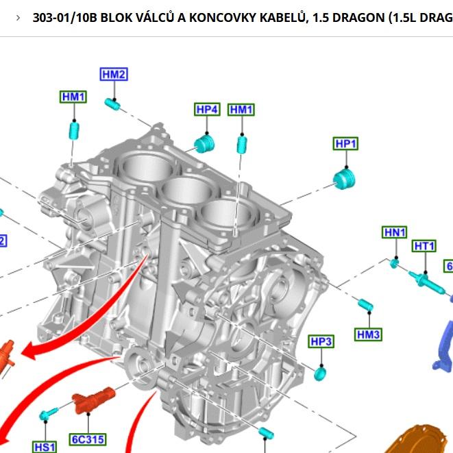

Příspěvky: 13614
Re: Plynový pedál Focus 2020 1.5 ecoboost
Příspěvek od stano. » 20.06.2025 09:20
1,5liter Dragon, co by mal byt 3valec.
Příspěvky: 24920
Příspěvek od ZaQik » 20.06.2025 12:41
3 valec
