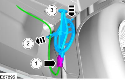

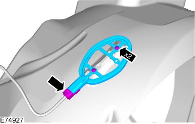

Kde hledat tu antenu u zadniho leveho kola odněkud vypadla a vis na drátě
- Příspěvky: 24976
Re: TPMS (monitor tlaku) v mk4 (zobrazuje namerene hodnoty)
viz obrazky
