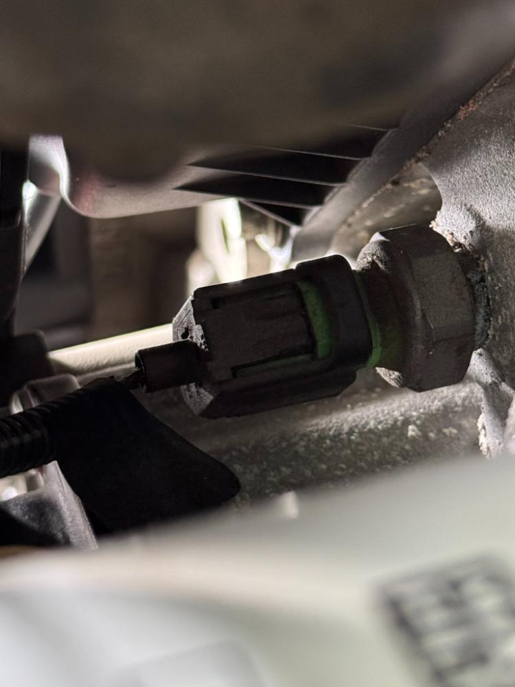

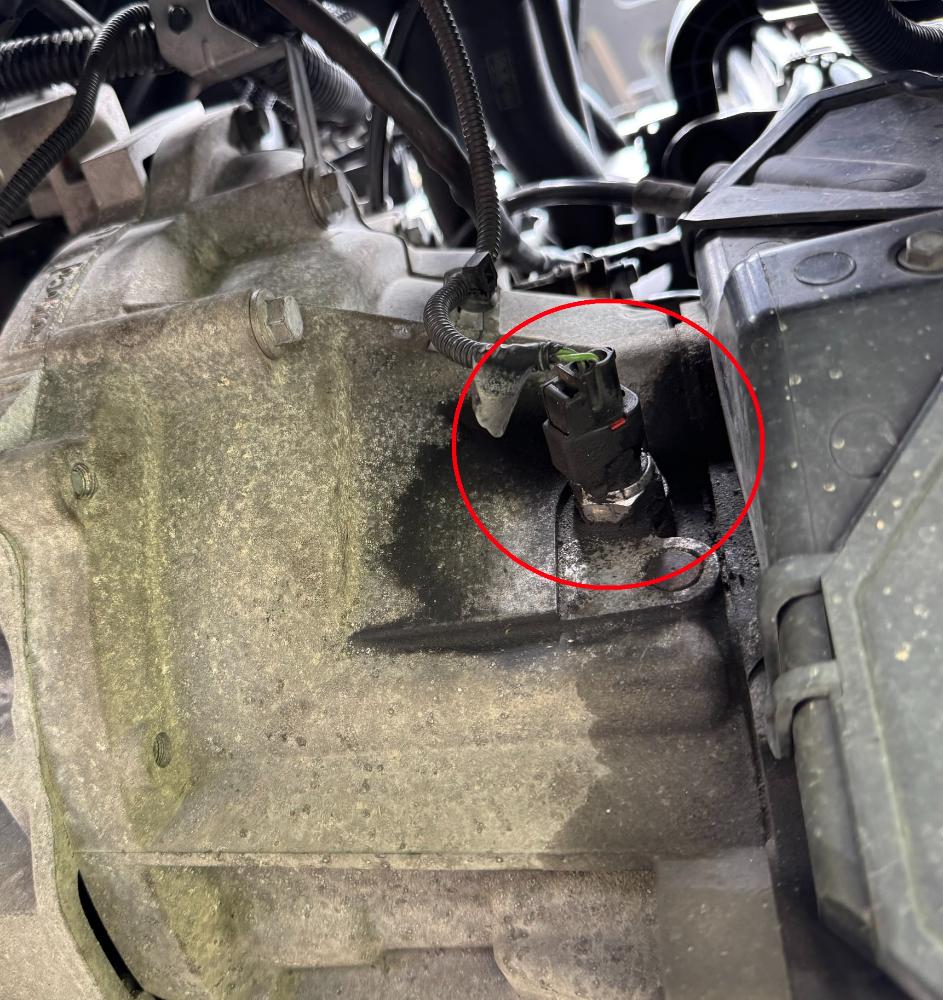

Nevíte co je tohle za čidla prosím?
Na převodovce V bloku motoru

Re: 1.6 74kW - cukání kolem 2000 ot.
Na převodovce je 100% čidlo na zpatecku
Dobře a to druhé není náhodou čidlo teploty pro přístrojovku?
- Příspěvky: 654
Pokud vim, tak na převodovce je čidlo zpátečky a snímač otáček výstupní hřídele - ten když nefunguje tak neukazuje rychloměr (otáčkoměr ano, ten má snímání na klice)
Děkuji, já jen, že tyhle čidla jsem ještě neměnil
, takže na to asi vliv nemají, co?
- jenikHK
- Příspěvky: 3129
MK2 Focus už ani čidlo rychlosti na převodovce nemá - rychlost počítá z otáček kol přes ABS.
Nicméně toto opravdu vliv na funkci (ani rostlináře) mít nebude.
