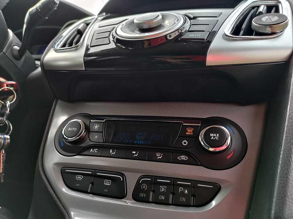

Tak jo, dneska jsem pokročil. Vymordoval jsem ovládání klimatizace. 2 šrouby ihned přístupné, ten třetí vlevo byl obtížnější. Nemám rád vycvakávání krytů, protože nevíte podle zvuku, kdy se to vycvaklo a kdy ulomilo. Dneska jsem měl šťastnej den - neulomilo se nic.

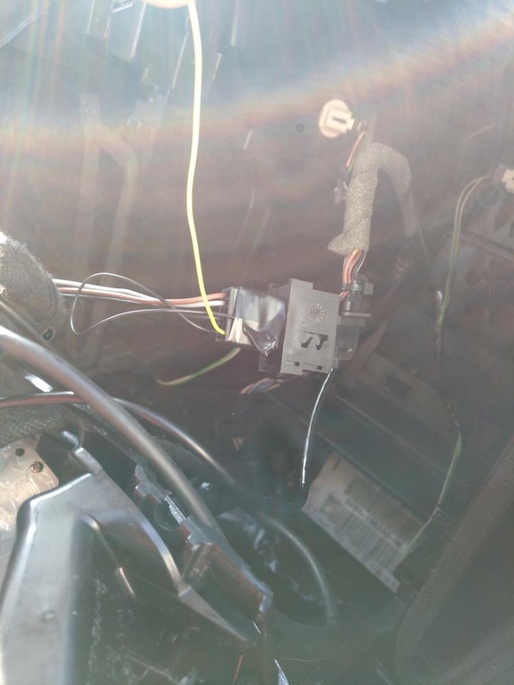

Na tento, žlutý kabel, bych měl zapojit napájení zadní kamery. Nejde do něj ale napětí.
Mám kameru kompletně nainstalovanou a hlásí, že není signál. Pokud jsem ale udělal bypass z autozapalovače, kamera funguje.
Neměl by tento vodič například být jištěn nějakou pojistkou, kterou mám třeba zrovna nezapojenou?
Jinak to je konektor, který v původní verzi originálního rádia vede do displeje. V mém případě do toho malinkého, modrého/monochromatického.

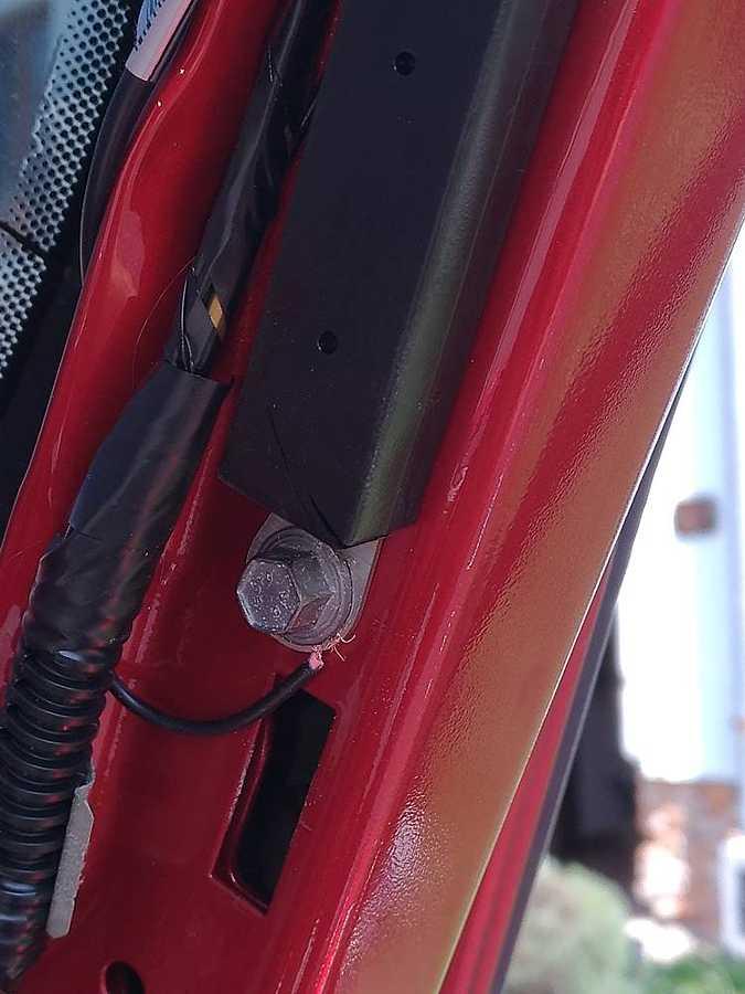

Tomáš Kubec píše: 31.07.2025 09:21 Až budeš dělat kameru, tak zaznamenej postup. Mám ji doma rok a ještě jsem se k připojení k rádiu nedostal :D
Tak. Kamera je nainstalována. V zásadě tě nečeká nic neočekávaného.
- Vycvaknout krytky na madlech pátých dveří a vyšroubovat 4 šrouby. Zbytek je nacvaknutý, takže vycvaknout celý plast.
- vyšroubovat lištu nad SPZ - celkem 6 matic
- já jsem při té příležitosti zjistil, že krajní konzole na liště jsou v horní části odlomené, tak jsem použil tmel na motory, který by mi jinak zaschnul:
- protože dneska byl hic, podařilo se protáhnout konektory i spojka tou malou gumovou záslepkou (záslepka je velká, ale dírka malá), aniž bych ji roztrhnul. Nejdřívě šel větší (žlutý cinch), pak menší (červený napájecí) a nakonec spojka:
- konektory jsem zaizoloval, aby se mi samovolně nerozpojily:
- protože mi pájení moc nejde, používám takovéto spojky, které jen zatavím horkovzdušnou pistolí:
- kostru jsem nikde netahal, protože páté dveře ukostřené jsou. Takže takto:
- zvolil jsem levou stranu pro protažení kabelu (v zásadě je jedno, jestli zvolíš levou, nebo pravou stranu auta pro protažení)
- pokud to šlo, nevycvakával jsem plasty za každou cenu, takže zde jsem stropnici jen poodhrnul a pomohl si háčkem
- povolil jsem dva šrouby na levé straně kufru platu u světla interiéru a malinkato povycvaknul. Pak šel kabel prostrčit.
- z LZ místa spolujezdce jsem prostrčil vázací drát s očkem kolem světýlka a protáhnul kabel do kabiny
- pak jsem už nic nevycvakával, pouze prahovou gumu. Kabel jsem (má tam místa hodně) vsunul pod plasty a zadělal zpět prahovou gumu
- od řidiče k LZ místu jsem opět prostrčil drát s očkem a protáhnul kabel k místu řidiče
- stejným způsobem pod volant a pak k rádiu
Momentálně to nemám zapojené, jak bylo rádio přizpůsobené (viz dotaz výše). Vytáhnul jsem si pomocný vodič a napájení zapojil přímo do pojistky tempomatu (který nemám).
Zde je výsledek:

Já bych napájení bral ze světla zpátečky a u rádia to zapojil na detekci zpátečky a na video

To jsem právě myslel, že když to připravili na ten konektor, že to je ono.
U rádia (kromě milionu jiných kabelů) byl žlutý cinch samice pro video vstup a pak tento POWER kabel, u kterého byl taky popisek KAMERA. Ovšem samec. Bylo to u kabelu POWER:
a u toho symbol.
Něco v tomhle stylu:
Tak to by přece mělo být napájení, ne?
Nejde do toho napětí ani normálně, ani po zařazení zpátečky. Proměřoval jsem to multimetrem.
Teď jsem to dal do té pojistky, coby provizorní řešení.

Tú kameru budeš asi musieť napojiť z niečoho čo má 12V pri zaradení spiatočky, alebo prípadne aj stálych po naštartovaní, záleží na tebe.
Ono by tam mal byť aj 12V výstup pre kameru keď rádio detekuje spiatočku:
Pin C7 (CAM 12 OUT), lenže ako som pozeral na kabeláž z týchto rádií, tak číňan tento pin neosadil...pomýlil som si to s iným rádiom, takže to čo som písal o napájaní kamery niekde vyššie neplatí, musíš ísť z toho svetla spiatočky.
Takže môžeš vlastne ignorovať ten červený káblik, ktorý ide spolu s cinchom a normálne len od svetla spiatočky natiahni kábel k tomu druhému konektoru (ktorý si ukostroval) a hotovo.

Jenomže, pokud jí zapojím do zpátečky, tak mi bude fungovat pouze při zařazení zpátečky. Ne, při stisknutí tlačítka parkovacích senzorů. Občas je zapínám, o když popojíždím dopředu (abych věděl, kolik mám popojet).
A když už tam ta kamera je, tak ať v tu chvíli nehlásí (není signál)...
Pravda, že né tak často. Taky se mi to už nechce rozdělávat (včera jsem se s tím patlal od 10 do 18 hodin), za týden z ze mně možná vyprchá :D
Spíš mi poraďte, kam to zapojit do svorkovnice u rádia, ať to nemám napřímo do pojistkové skříně, i když je to zakrytované a není to vidět.
EDIT: Pokud by to bylo jen v tom zpětném světle, tak vlastně i pokud popojíždíte sem a tam na parkovací místo, tak pokaždé, když vyřadíte zpátečku a dáte jedničku, abyste popojeli metr dopředu a chcete se kouknout dozadu, jestli tam máte už dostatek místa, vám vypadne signál a to i přesto, že senzory budou aktivní... ne? Protože zpětná světla zhasnou a přeruší se napájení kamery...

Napíchnou napájení můžeš na kabel větráku na rádiu, je u RCA kabelů.
A detekce je zde

Ten větrák mě taky napadl, zatím mě ho bylo líto přerušovat.
Spíš mě bylo divný, že konektor rádia počítal s napájením na tom konektoru od displeje, ale auto mu tam nic nepustilo...

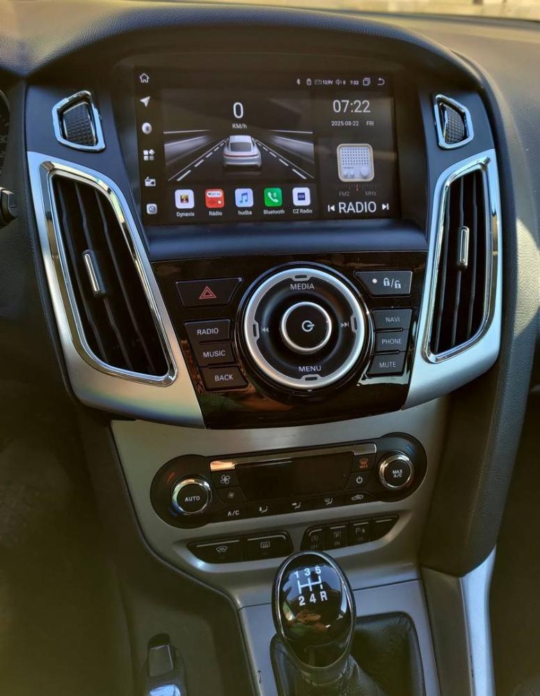

Trošku jsem ho ještě vytunil...
EDIT:
Jak jsem řešil zapojení kamery viewtopic.php?p=1262175#p1262175
Odpojil jsem to z pojistkové skříně, aby to nebyla taková prasárna. Natáhnul jsem nový USB kabel, protože ten původní končil autoadaptérem na 12V a zapojil USB mini B / USB A s tím, že A konektor skončil rovnou v rádiu. Kamera má malou spotřebu, takže tenké drátky autorádia řešit nemusím. Nabíjení mobilu by bylo horší...
Dále jsem si dal práci, zapojil původní rádio a přes menu vypnul původní BT. Nakonec jsem (když jsme měl rádio vyndané) zkusil nacvaknout spodní krytku, abych zjistil, proč tam nejde normálně zacvaknout. Problém byl v tom, že větrací žaluzie původního audiopanelu mají rozdvojené vzduchokanály. Část fouká přímo do kabiny a malá část na ovládání klimatizace. Aby tam dobře doléhaly, jsou na těch vzduchokanálech plastové nálitky do stran. Na každé straně audiopanelu jeden nálitek koliduje se zámečkem krytky. Tyto nálitky jsem odříznul (cca 1cm2). Chtěl jsem původně jen vycvaknout ty spodní výdechy, jenomže to by vypadly pantíky žaluzií. Tak jsem ty kousky odříznul. I kdyby se z nějakého důvodu do auta dávalo původní rádio, nebude to ničemu chybět. Pak tam šla krytka normálně nacvaknout.
Trošku byla napružená. Na audiopanelu je oblouk, krytka je trošku rovnější. Aby v horku nevyměkla a nevycvakla se, malinko jsem jí nahřál horkovzdušnou pistolí a prohnul do žádaného tvaru.
Vypadá to mnohel líp, když mi někdo okukuje autorádio ze všech stran:
