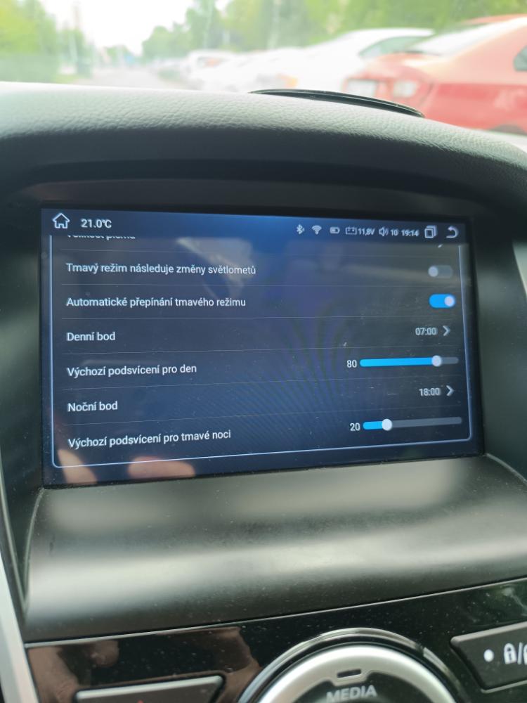

A nebo jestli jde stáhnou prstem od shora dolů a posuvníkem regulovat jas...?
Přinejhorším by to mělo jít u těch větších s 9,7" displejem, ne?

Re: Android OEM Ford rádio
Junsun - někde jsem četl, že interní speaker je jen pro parkovací senzory
A tady máš nějaké info k tomu mému
YouTube Video
