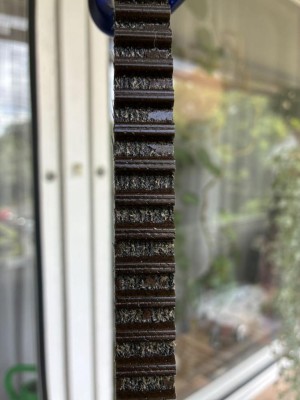

Tak už mám také rozvody vyměněné, bylo překvapivě na čase. Najeto pouze 130 000 km / 9 let. Do 80 tis. pravidelný servis Ford původní vlastník (AutoPalace). Potom již výměna oleje každých 10 000 km, ale převažující krátké jízdy. Takže asi tak...
Dělal mi to ing. Honěk (Duratec engine rebuild), super domluva a prvotřídní kvalita práce, mohu také vřele doporučit. :palec_nahoru:

Hezkej.. Strčit řemen do oleje je vážně majstrštyk :Dancer:
