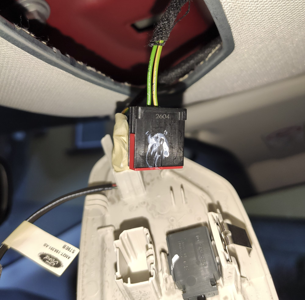

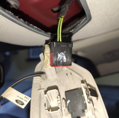

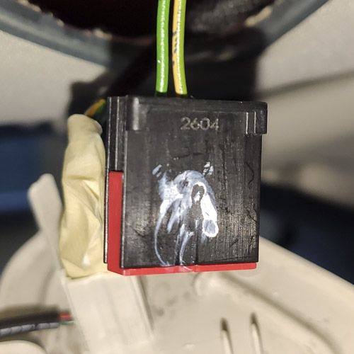

taky budu montovat kameru do auta. Ale čtecí lampičku nemám. Nad hlavou mám jenom čidlo teploty a jeden volný konektor viz. foto. Nevíš k čemu slouží, šlo by na něho připojit kameru. Děkuji.

v konektoru mas 2 draty na kontrolku deaktivace airbagu spolujezdce; tam bych rozhodne nic jineho nepripojoval

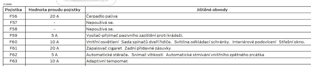

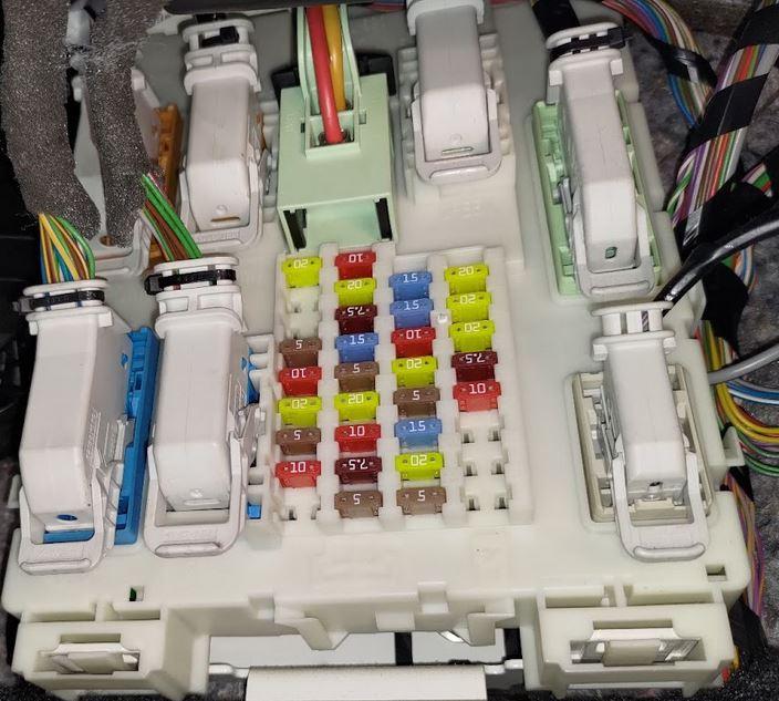

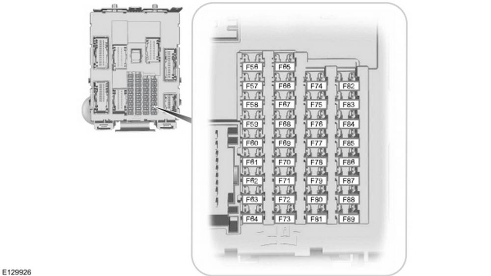

Pokud bych si chtěl zapojit autokameru do pojistkové skříňky u spolujezdce (mám v plánu jí zapojit na F61), určitě by to chtělo zapojit "za pojistku", ne před ní. Kdyby se drát od kamery přecvaknul a vyzkratoval, aby to vykryla pojistka a né ŘJ. Na kterou stranu tedy mám zapojit plusový vodič?
Kamera má na konci USB kabelu adaptér do autozapalovače, tak na to napojím protikus. Z protikusu pak dva dráty. Jeden konec pak toho protikusu do F61 a druhý na kostru.
Osobně tipuji v tomto případě na levou stranu pojistky F60. Směrem ke svazku kabelů.Focus Mk3 (2013) 5dv. hatch, 1.0 Ecoboost 74kW, www.plhal.cz

@AP: "Na kterou stranu tedy mám zapojit plusový vodič?"
Vezmi voltmetr, vytáhni pojistku a na které straně patice najdeš napětí, tam jsi "před pojistkou".
