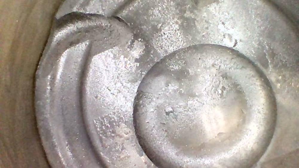

Dávám k posouzení zkušenějším můj dnešní pokus, svíčka má za sebou 20 tis. km a pohled do prvého krajního válce, najeto 130 tis. a cca od 80 tis pravidelně VIF.

V 97000 km mám takové písty. Motor 1.0 eb rok 2020
třetí jsem nezkoumal, musel bych odpojit přívod paliva k čerpadlu, vede to přímo nad cívkou.FF4, 1.0L EcoBoost, 114 kW, ST Line, Bílá

Super písty, na co jezdíš?

- reckoname
- Příspěvky: 186
- Registrován: 03.08.2008 21:38
Re: Karbon na ventilech Ecoboost 1.0 92kW
Eurooil 98 + aditivum Millers
Tak to je zřejmě dobrá volba, když to máš tak čistý
... a vif jsi zkoušel?
Neztrácí se to voda? Takhle čistý to většinou bývá když to žere vodu
lewis, vif jsem dával předtím, už ho půl roku nemám, když mi došel koupil jsem Millers.
phofy, ani tuto větu raději nevyslovuj
Neztrácí a doufám, že nikdy nebude.
Tak si trefil asi nejlepší kombinaci
jinak taky sem měl svíčky do červena po Millers
