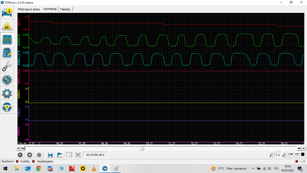

Zdravím.
mohu poprosit o radu ve focusu nám vyskakuje chyba P0420 nízká učinnost katalyzátoru. Pokusil jsem se přes Forscan vytáhnout nějaká data lambda sond v červnu jdeme na stk tak ať vím co dělat. Jsou lambdy v háji a s nimi i kat?
Ford Focus II FL 1.6L 16V 74kW 03/11
- Příspěvky: 13562
Re: chyba lambdy
Ak je to motor v podpise, tak je uplne zniceny kat. Lambdy mozu byt ok.

Re: chyba lambdy
Jj je to 1.6 16V 74 kw 2011. Jak může takhle ten katalyzátor odejít?
