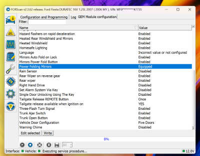

Nastavenie v GEMe je nasledovné:
A načítal som aj chyby a vypisuje mi tieto:

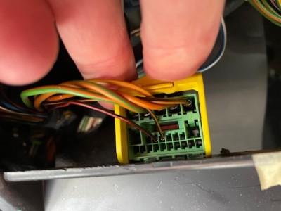

Konečne som sa k tomu dostal...takže pozerám na GEM a vidím tu nasledovné:
Predpokladám, že "druhý konektor" je druhý zlava, takže tento:
A vyzerá že piny 15 a 16 sú teda neobsadené - čo dáva logiku keďže sklápanie nejde.
Čiže osadiť piny, natiahnuť do dverí a hotovo?
Vo dverovom konektore je to ktorý pin? Resp. na ktorý pin na zrkadle to ide?

Re: Fiesta mk6.5 - sklápanie zrkadiel
Příspěvek od ZaQik » 21.04.2025 07:31
dvere 21+22, zrcatko 3+4
barvu konektoru nevim, ale ve stejnem konektoru na pinu 14 bys mel mit cerno-cerveny drat a na pinu 20 oranzovo-zluty ... pozice "druhy" nemusi byt spravne; nebo je to pocitane zprava :oops:

Bude to zrejme druhý = 2. zlava, aj poliak to tu tak píše:
https://fiesta-mk6.pl/test-gem-fiesta-mk6.html
- sedí to aj podla toho pinu 14 a 20, čiže potrebujem ešte tie dotiahnuť do dverí - vedel by si mi aj tam dať čísla pinov na konektore?
:arrow: Roman_Ko211
Příspěvky: 24862
Příspěvek od ZaQik » 21.04.2025 10:01
v tom zelenem konektoru nevidim obsazene piny 14 a 20 :nixw:
cisla pinu ve dverich (i pro zrcatko) jsem Ti napsal v predeslem prispevku
