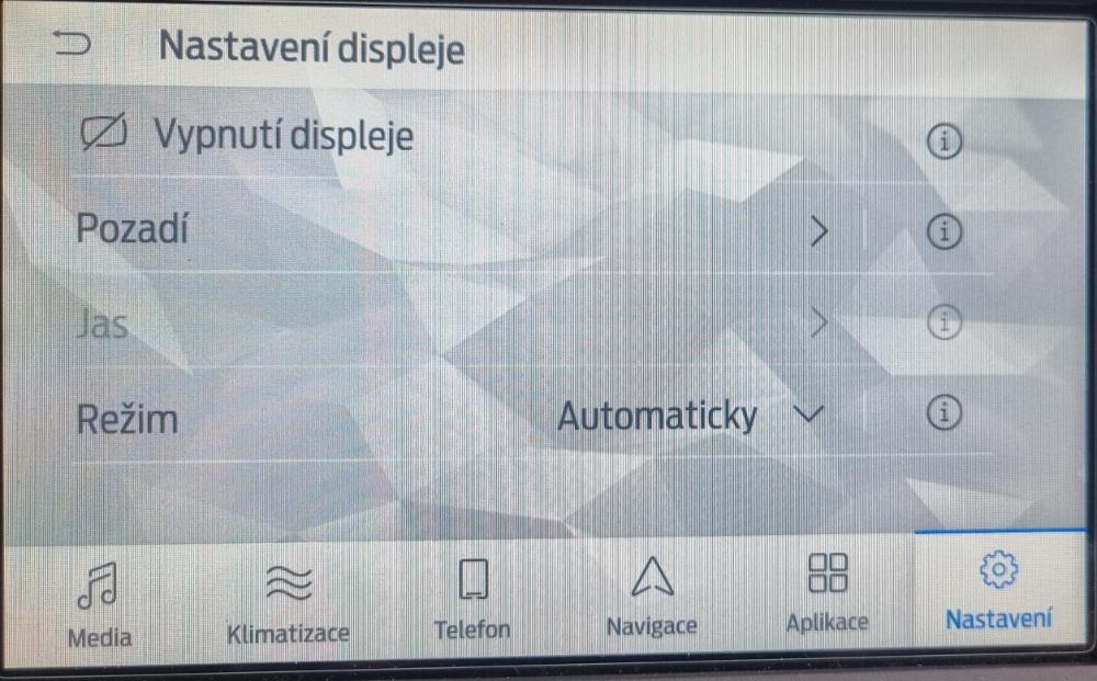

Jen mě nemile překvapilo, že v tom novém systému nejde stlumit jas obrazovky..no vyřeším to nahráním nějakého tmavšího pozadí.
Jestli si to pamatuju, tak říkal na flash...soubor backrounds/day a backrounds/night (velikost 800*480 nebo 800*600 teď si nejsem jistý,,doufám že to nepletu)..no ještě jsem to nezkoušel.

Proc by nesel regulovat jas ?

U téhle poslední verze tam není volba na upravu jasu.

nastaveni - displej ... tady upravis jas i automaticke stmivani

U 3.4 je opravdu zpřístupněná možnost volby jasu jen u nočního módu. Přes den nelze.

Martin89 píše: 09.04.2025 12:15 Přes den nelze.
ve 3.4.23188 to jde ... lhati bych se stydel, prave jsem to videl

Nikdo neříká, že lžeš. Já to tak mám od prvního přehrátí na 3.4, XY aktualizací a nyní i na 23188
V denním módu je volba zešedlá a nejde zvolit. Třeba je to verzí APIM. Já mám tu první MY16 či co to je.

a prehrals diagnostikou fw v APIM na 1U5T-14G374-DA ? ja ano

Jednou jsme se se zdejším kolegou pokoušeli aktualizovat a dopadlo to uvězněním, takže k dalšímu pokusu už nedošlo. Netrápí mě to :nixw: . Jen říkám, že je možný mít i tenhle hendikep.

Martin89 píše: 09.04.2025 19:43 Nikdo neříká, že lžeš. Já to tak mám od prvního přehrátí na 3.4, XY aktualizací a nyní i na 2318820250409_173542.jpg
Díky..Zkusím se zítra podívat na jas v nočním módu.
