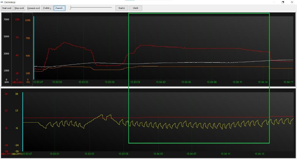

Tak na closed loop si daj do grafu otacky, zataz, TPS, long term fuel trim a short term fuel trim. Ci v problemovom pasme nezacnu lietat adaptacie.

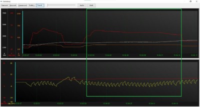

Přikládám graf, doufám, že jsem to tam navolil správně. Cukání jsem označil zeleným čtvercem
Graf č.1
Bílá - otáčky
Červená - zátěž
Oranžová - poloha škrticí klapky
Graf č.2
Červená - LTFT
Žlutá - STFT
Graf č.1
Bílá - otáčky
Červená - zátěž
Graf č.2
Červená - LTFT
Žlutá - STFT

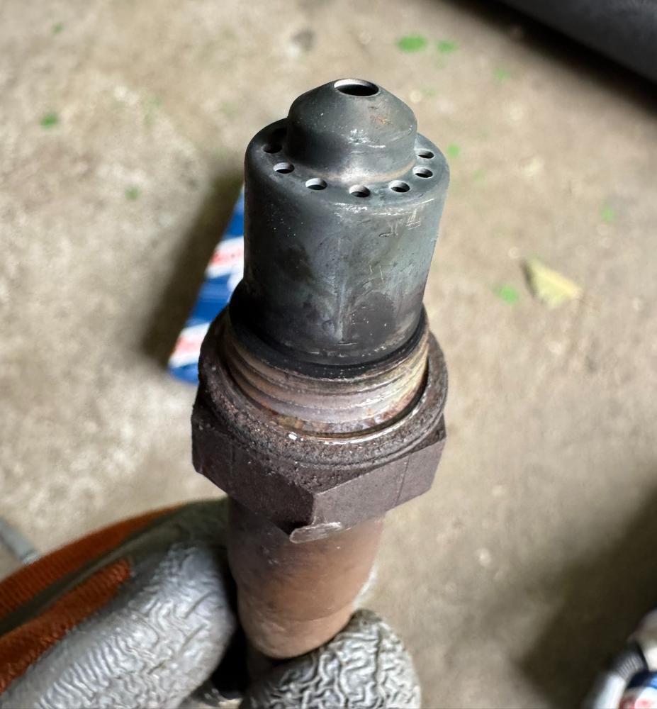

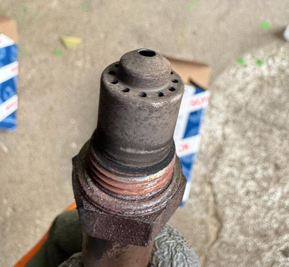

Tak jsem včera vyměnil obě lambda sondy. Dal jsem obě Bosch. Vymazal jsem adaptace a projel se 60 km (město, okresky a dálnice). 40 km to jelo hezky, i to šlo líp za plynem. Pak to zase začalo cukat, ne tolik, jako před tím, ale cuká.
Přední lambda Zadní lambda
