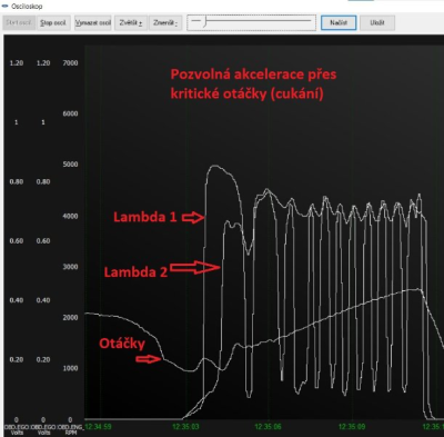

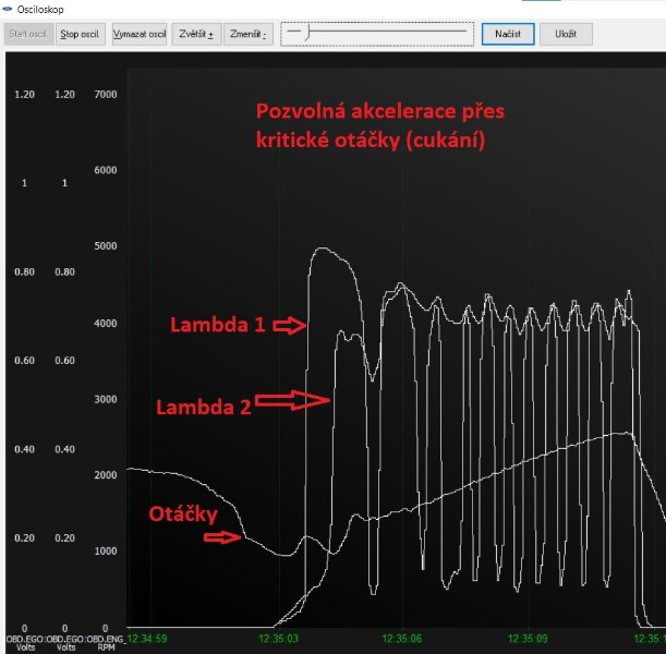

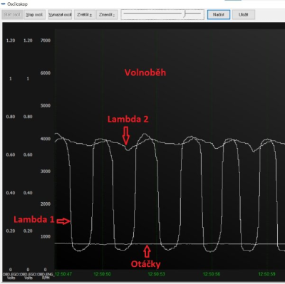

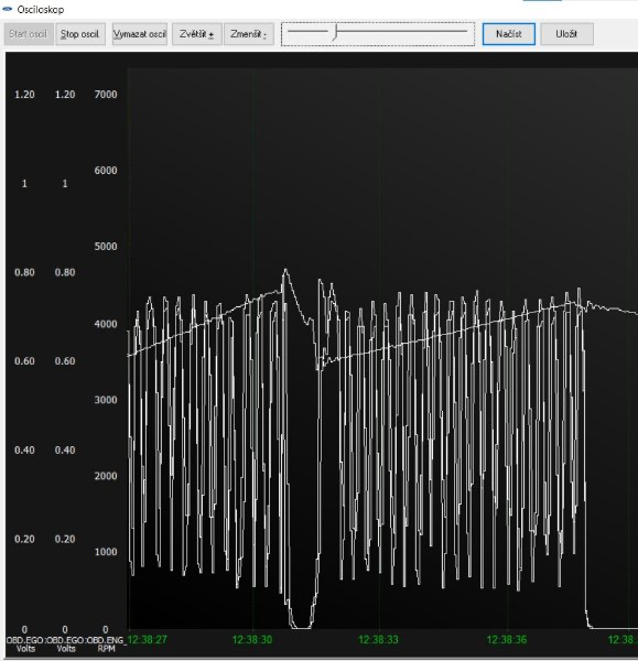

Snímač klapky jsem dával nový. Dnes jsem měřil přední a zadní lambda sondu. Má to takhle vypadat? Měl jsem to barevně označené, ale po načtení uloženého záznamu barvy zmizeli...
Volnoběh Plný plyn akcelerace Pozvolná akcelerace přes kritické otáčky (cukání)

Podle mne lambdy cajk..
