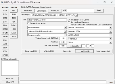

Bateria vymenena, po 2 tyzdnoch pri pokuse o start sa budiky rozbliakli ako vianocny stromcek a vsetky mozne hlasky sa obajvil vratane neodkladny servis i , na budikoch na miesto cislenych udajov boli len pomlcky... po opakovanom starte vsetko OK.ZaQik píše: 28.10.2024 16:59 vetsina je od slabe baterie pri startu ... chyba spinace brzdoveho pedalu by mohla byt pricinou "nestartovani"
Mne to vychydza na chybne budiky, alebo sa mylim? V horsom pripade PCM HS-CAN modul?. Snimac brzdoveho pedalu som uz objednal a budem ho menit buduci tyzden. Vsetky DTC zmazane a 2 tyzdne je klud. DTC kontrolume kazdy den a zatial nic, ostava len klasicky U1007:00-2F - Ztráta komunikace se snímačem A monitorování baterie a to z dovodu vybratia poistky F22.
Diagnostika ukazala:

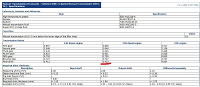

Ahojte,
menil som alternátor 120A za 150A verziu. Bohužial pôvodný prestal dobíjať, tak som sa rozhodol pre upgrade. No a chcel som si to aj v PCM upraviť cez elmconfig. Ten mi to zrejme nepovoluje bez prehratia celého FW, ale to už zvládnem, robil som to isté aj pri tempomate.
Ale, pri načítaní konfigurácie z PCM som si všimol trochu zaujímavý údaj v kolonke "Axle Ratio" - 63.999: Nemalo by tam byť niečo iné? Ak sa nemýlim, tak "Axle Ratio" by malo byť to, čo je "final drive ratio", kde manuál píše hodnotu 3.410:
https://workshop-manuals.com/ford/focus ... fications/ Než teda zabijem hodinu v aute s nahrávaním FW do PCM, mám toto upraviť tiež? Alebo je to len nejaký bug pri elmconfigu? Nemyslím si že by som to niekedy upravoval...
- Příspěvky: 24878
Re: Vyčtené chyby z diagnostiky
ano, mel bys tam mit 3,41
- ScorpionSX
- Příspěvky: 1827
- Bydliště: Trenčín, SR
Ďakujem, zmenené (aj alternátor)
