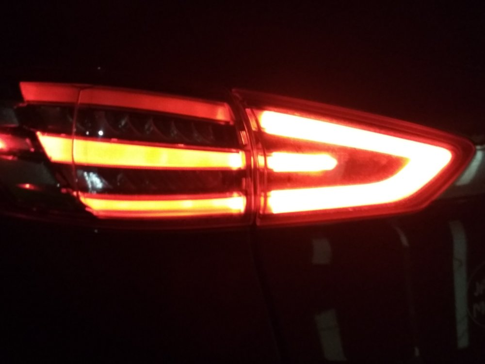

Příspěvek od Bomiňo » 02.10.2022 14:12
Nesvítí mně naplno ze tří pásků horní LED pásek v levém koncovém světle v blatníku. Zkoušel to někdo opravit? Jdou ty diody vyměnit?
Možná že prostě nesvítí vůbec a je to jen nějaký odraz od těch dolních, nevím.

Příspěvek od ZaQik » 02.10.2022 16:02
oficialne to opravit nejde - meni se kus za kus :(
obavam se, ze bude problem to svetlo rozplepit a podivat se dovnitr, cim to muze byt

Příspěvek od Bomiňo » 02.10.2022 20:04
Nějaké šroubky tam vidět jsou, ale to zřejmě drží právě tu lištu s ledkama , ke které se dá dostat asi až po rozlepení...https://allegro.pl/oferta/ford-s-max-20 ... 2615100418......5 tisíc za použitou
A stejně, na technické by to asi prošlo, ne? Svítí tam toho pořád dost.

Příspěvek od kozelos » 04.10.2022 09:02
Světlo jsem měnil, neb jsem šikovně couval a kryt rozbil. Kryt sundat snadno nepůjde, je to tam nalepeny. Kup světlo z allegra, i s poplatkem za prostředníka jsem za něj dal 3500 (nové myslím 11000)
Edit - máš pravdu, jsou tam ted jen nějaký drahy. Ale pravých je v nabídce dost i za min. Hlídal bych to a počkal na nějaké levnější (teda pokud tě zrovna nečeká stk:))

Příspěvek od Bomiňo » 04.02.2025 23:16
Edit po delší době. STK před rokem to prošlo. Jsou tam změny na obou venkovních světlech. Paprsky svítí většinou všechny, ale svítí o něco míň. Nemůže být chyba třeba i někde jinde? Že by byla třeba oxidace v konektorech nebo má to nějakou svoji řídící jednotku? Nebo by bylo něco vidět přes diagnostiku....proměřit to někde....

Příspěvek od ZaQik » 05.02.2025 07:08
co vim, tak je to porad stejne - problem je uvnitr svetla

Příspěvek od Bomiňo » 06.02.2025 19:06
Po internetu se dá najít použité kolem 6 až 7 tisíc (ale aby fungovalo na 100 procent :nixw: ) ....nové tak od 13,5 tis. Je to pálka.
Na FB fóru jsem zahlédl i nějakého Myslivce, co to snad opravuje, ale chválu na něj zrovna všichni nepěli...
