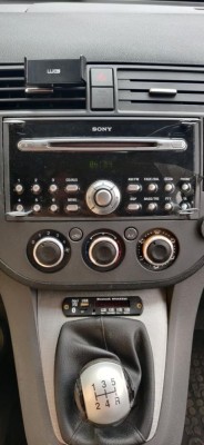

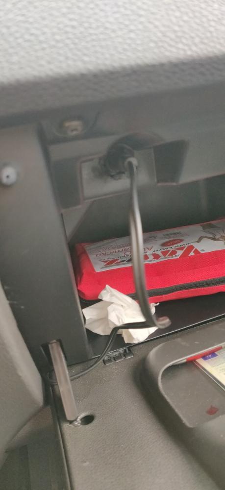

Rádio nejde vyndat ani s pull klíči
Přeji fajn den, pořídil jsem starý FF C-max 1.8TDDI 2003 a rádio je zamklé. 1+6 na zjištění kódu nefunguje (neukazuje kód, jen VIN) a k seriovému číslu se mi dostat nedaří - rádio vytáhnout nejde.
Pořídil jsem na to ty "klíče", ale daří se mi rádio vytáhnout max o 1cm, je zkrátka někde seknuté. Trocha násilí nepomohla, a nerad bych větší silou něco zničil.
Existuje nějaký způsob, jak rádio uvolnit, případně jiná cesta, jak se dovnitř dostat, abych zjistil seriové číslo? Ve výsledku mi jde o to, abych pustil audio, v autě je nějak zbastlené doplňkové bluetooth ovládání, ale to je mrtvé - nefunguje ani s ovladačem (možná je to tím, že se mi nepodařilo odemknout hlavní rádio). Takže žádný zvuk, nic.
Případně kdybych šel cestou násilí, dá se tohle oldschool autorádio vyměnit za něco modernějšího, třeba dotykáč s GPS jednotkou a handsfree?
Jde o mé prnví auto a prd jim rozumím, tak prosím omluvte případné hloupé dotazy
Díky moc!
