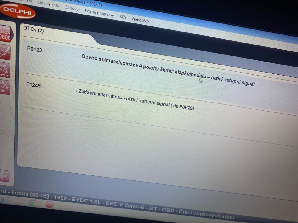

Ahojte. Mam menší problem. Vlastním Ford focus 1.8 benzin mk1. Auticko je super az na jednu vec. Otáčky. Ked vyradím (idem parkovat), odbáčam, ale aj keď preraďujem, auto si vyhodí otáčky cca na 3tisic a kym nezastanem potom zacnu klesat. Je to trosku divne, lebo ked parkujem pripadam si zle…velmi hučí auto, ked zastanem otacky pomaly klesnu na normal a uz je dobre. Uz nevieme co by to mohlo byt, za kazdu radu dakujem.Na diagnostike ukazalo nieco v prilohe som dala fotku

Isiel som napisat podla prejavov, a pozeram, ze je to aj na fotke - treba vymenit senzor polohy skrtiacej klapky.
https://www.motora.sk/delphi/SS10528-12 ... TypNr=9641

vice v viewtopic.php?t=52309
