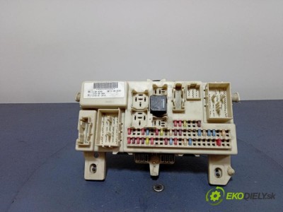

co je to za radio? navigace? ta ma jeste jednu pojistku na sobe vedle napajeciho konektoru ... jinak doporucuji zkouknout, zda konektor spravne sedi a pote vymenit F112

koukni na F58 (15A) a F68 (7,5A)

Díky moc, pomohlo to.
