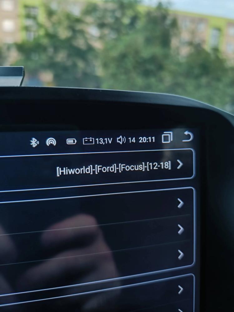

Do systémového nastavení, kde se nastavuje CANBUS, se dostanete zadáním kódu 8888 a pak zadat CANBUS dle obrázku

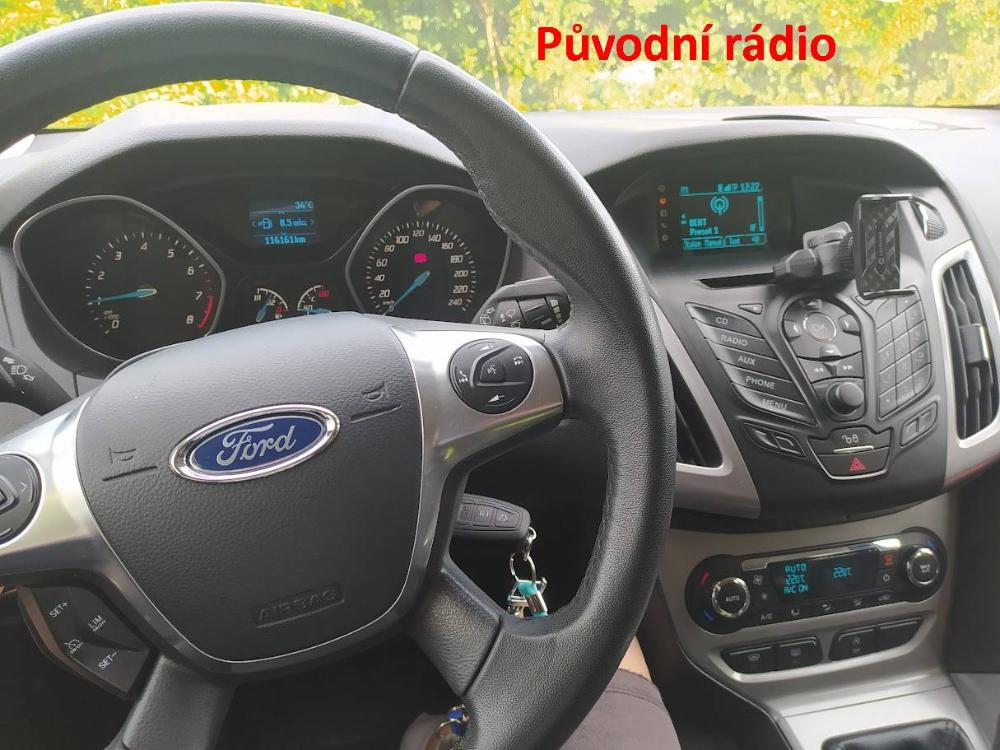

Staré originál rádio

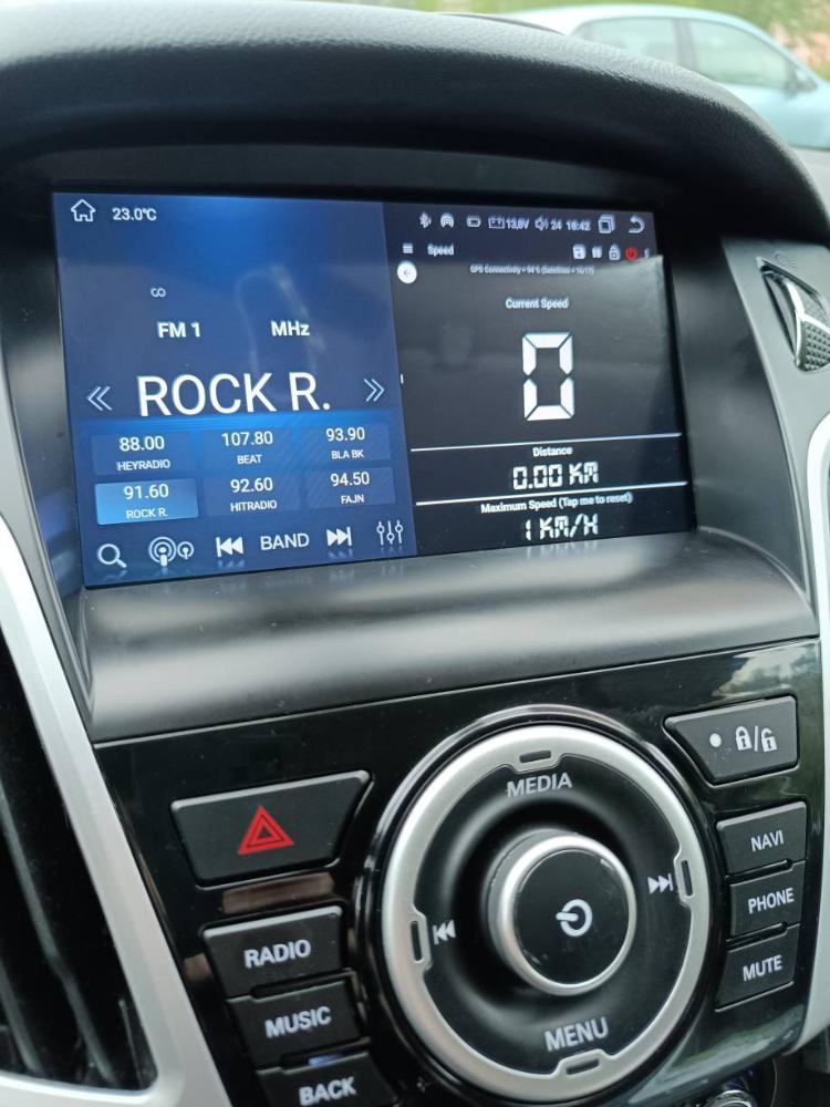

Nové Android rádio
Nové Android rádio

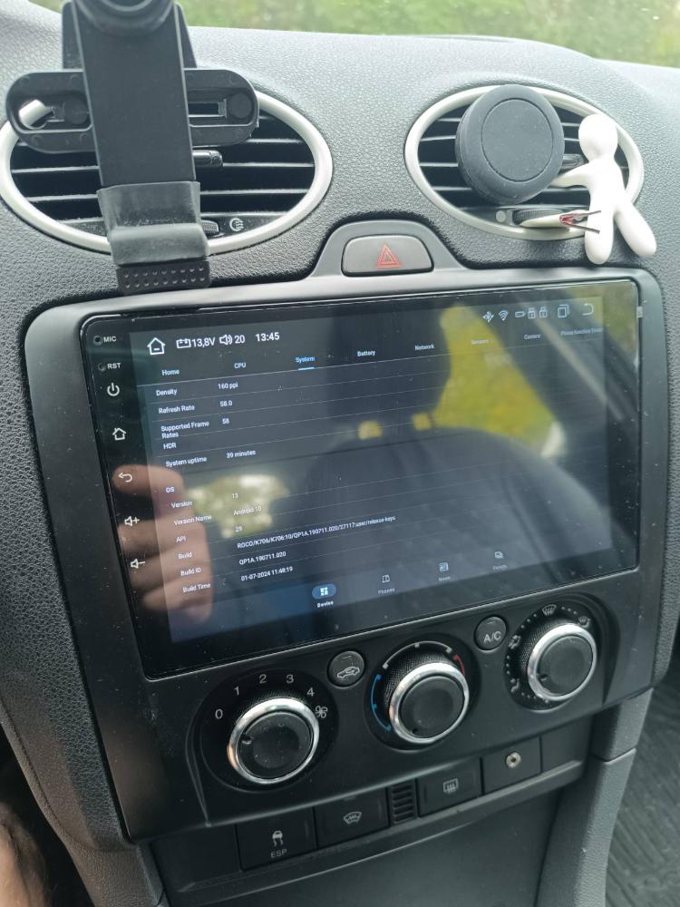

Edit 28.10.2024 do starého FoFo MK2 se kterým jezdí dcera a manželka, jsem ještě pořídil základní verzi S1. Šlape také v poho a rychlost také OK. Jen S1 - S4 má trošku horší radiotuner (ve městě OK, mimo město horší), tak pokud posloucháte opravdu klasické rádio, tak je lepší S5 - S8, nebo poslouchat net rádia, či přikoupit DAB.
