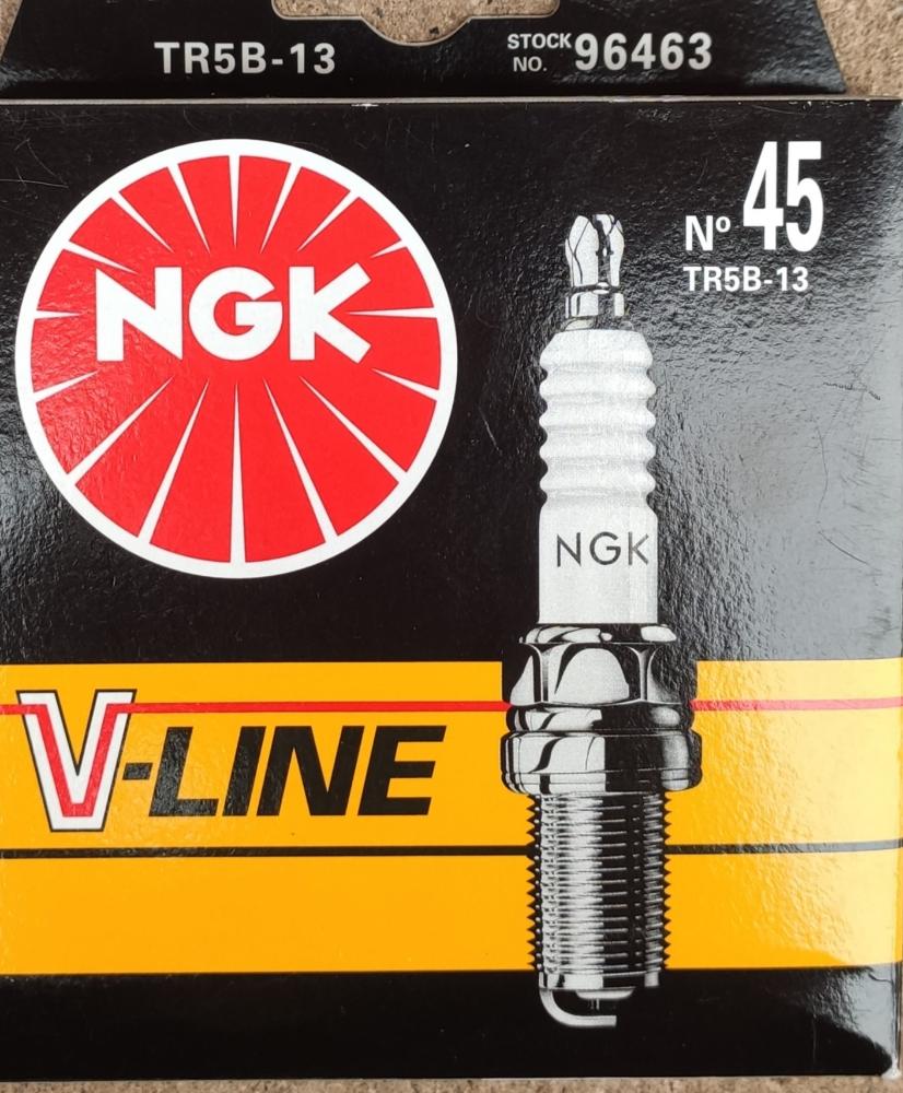

Ahoj, chtel bych poprosit o radu, mam FF Ii r.v. 2006 1.6 85 kW a koupil jsem svicky NGK TR5B a nemuzu se dopatrat na kolik utahnout. Dekuji

Většinou to bývá na krabičce od svíčky, každá svíčka to má jinak, někde jsou úhle a někde momenty

Na krabicce nejsou Nm

Tady je krabicka

pokud si pamatuju, tak na FFII bylo 15Nm, nebo s citem :wink:

Přesně tak
1.6 15Nm
1.8/2.0 12Nm
