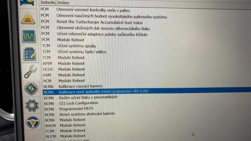

ZaQik - prosím mohl by si blíže popsat jak aktivovat (natáčení pruhu) bílé vodící čáry v BCM?
Předem dík moc :palec_nahoru: :palec_nahoru:
Příspěvky: 24730
Re: Co je třeba k dodělání couvací kamery v mk5?
Příspěvek od ZaQik » 30.04.2024 06:38
aktivovat nataceci pruhy jde (tusim) jen na originalni kamere, ale spousta cinskych kamer ma pruhy resene jinak nebo se snazi tvarit jako original, takze zalezi kus od kusu (inu Cina)
jinak to neni zmena parametru, ale spusteni procedury "Local Interconnect Network - New module instalation" (je tusim i ve forscanu) ... predtim je potreba zkontrolovat, zda v BCM v bloku 22 a 27 (cislovano od 1; jinak je to blok DE21 a DE26) jsou spravne nastaveny parametry kamery

OK děkuji ZaQik :palec_nahoru: - zkusím Local Interconnect Network - New module instalation

Příspěvek od Takyr » 07.05.2024 17:05
Tak po kalibraci nové jednotky se vodíci linky už zobrazuji.
ZaQik dik :palec_nahoru:

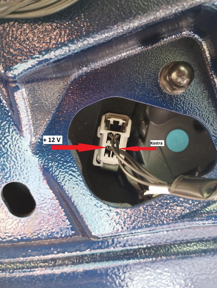

Na kamere boli dostatocne dlhe kable k cuvaciemu svetlu. Kable ku svetlu som taktiez natvrdo prestrihol asi cca 10 cm od konektoru a spojil s kablami napajania kamery cervenymi buzirkami a este prelepil aj izolacnou paskou. Treba si pre istotu odmerat kde je +12V a kde kostra. V mojom pripade :

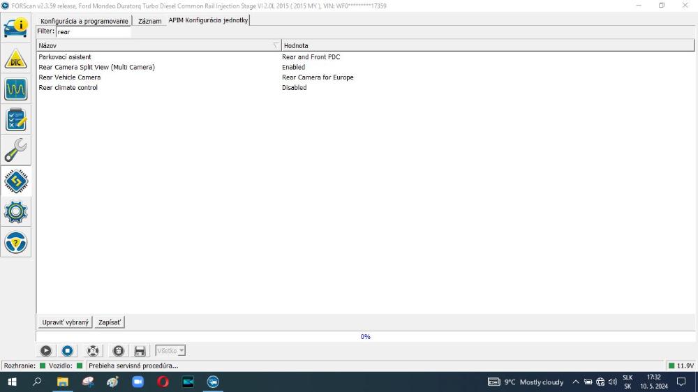

Forscan-om som povolil kameru.

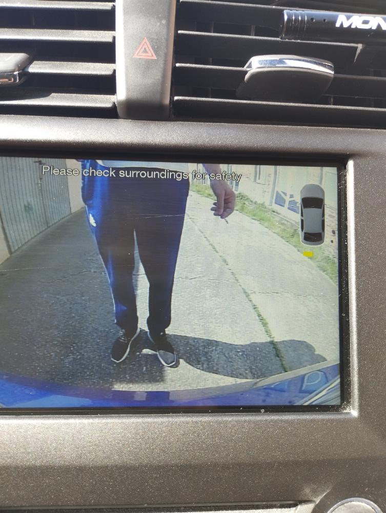

A takto vyzera vyhlad z kamery, chybaju parkovacie ciary ale bohuzial Cina, v popise boli ale v realite nie.
Vyhlad z kamery spolu so zadnymi senzormi.
Prenos obrazu cez WiFi na screen radia je po zaradeni spiatocky minimalne oneskoreny (odhadom cca 0,3 s). Montaz mi trvala cca 5 hod ale minimalne o hodinu menej kvoli neproduktivnemu casu ( cigareta, WC , vahanie ci kable strihat alebo iba odblankovat, vypadnutemu klipu zo zadnej listy a zisteniu ze chyba az po nasadeni atd a pod.) Mne bolo lepsie, ze vdaka pomoci svagra som tom mal jednoduchsie, pretoze obcas som potreboval tri ruky.
