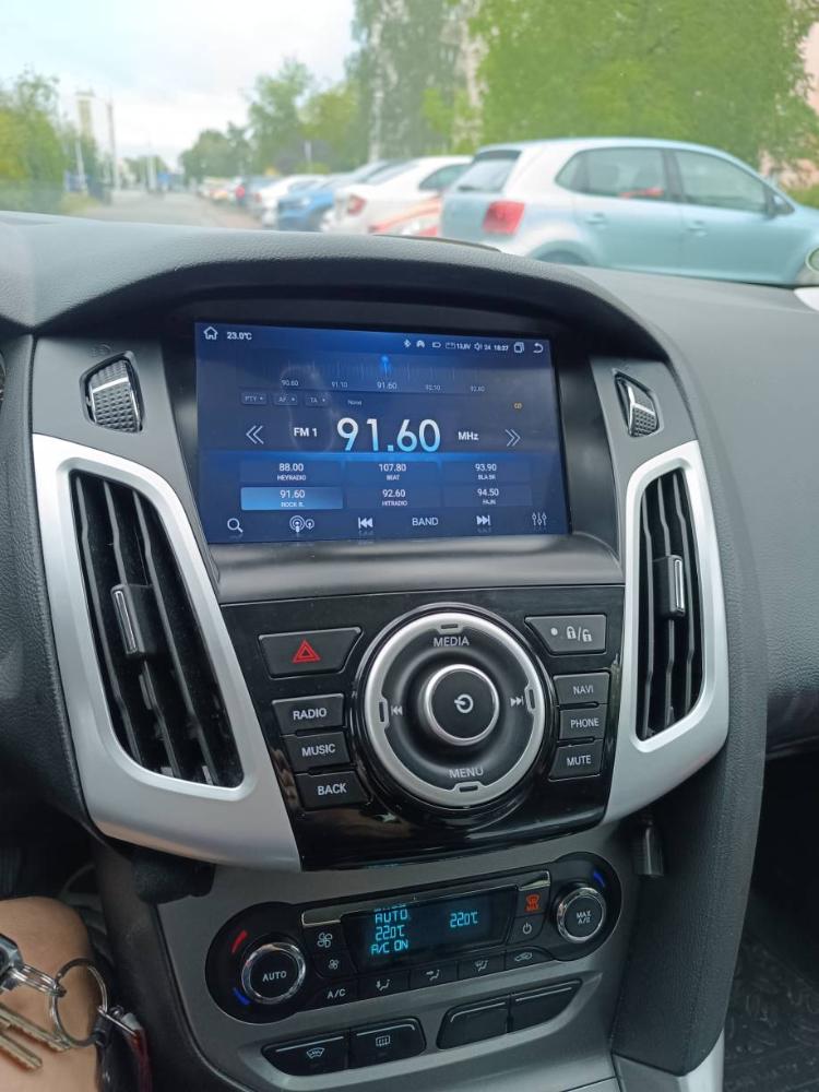

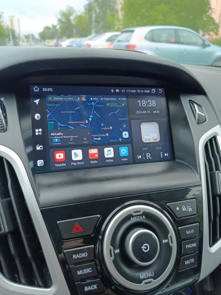

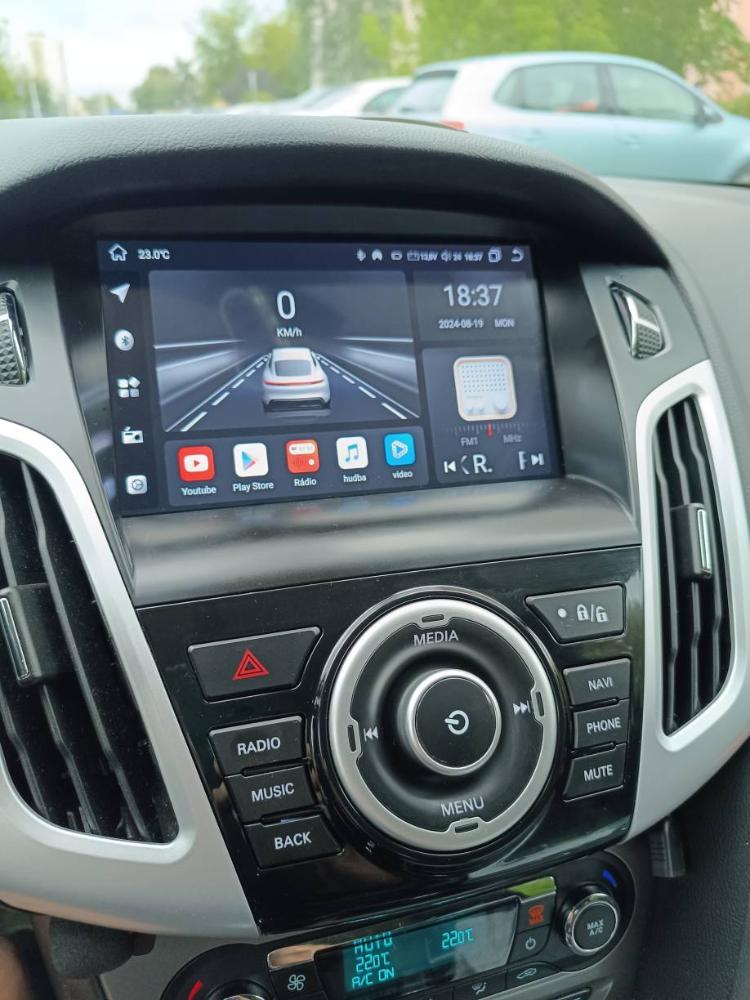

Cca rok jsem se rozhodoval jestli do toho jít a nyní nastal ten čas :D Někde zbylo pár nepotřebných kaček, tak jsem si řekl "jdu do toho", že to maximálně mrdnu do koše, a že už jsem v životě prosral víc, tak mne to nezabije :cooler: A ejhle, jsem překvapen, a to jen v dobrém. Na Aliexpressu jsem si vyhlédl rádio Hizpo S6. Dodání jsem si vybral z Evropského skladu a GLS do dovezlo za 6 dní, první plus :D Jo a ta sranda mne vyšla v akci na 4200 Kč včetně dopravy.
Nyní tedy něco k rádiu, je to varianta 6GB ROM/64GB RAM. Dle mého naprosto dostatečné rádio je svižné. Zbejvá kolem 45GB volného místa což stačí prakticky na vše. Případně má 3X USB vstup, tak není problém na multimedia přihodit Flash disk, což asi potřeba nebude, většinu věcí stejně jedu online. Vše je prakticky plug and play, jen přehodíte větrací šachty z původního rádia, zapojíte konektory (nejde se splést) a nastavíte CANBUS (ten je již umístěn ve spodní ovládací části rádia) dle vašeho typu auta a vše na jedničku maká, a to včetně ovládání na volantu, detekce a výstrahy couvacích senzorů atd.

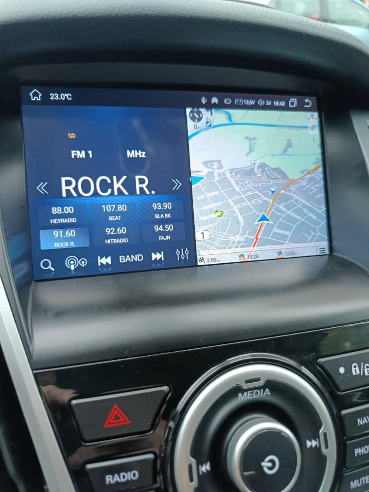

Zatím jsem bral bez DAB tuneru, ten se ale stejně připojuje do OTG USB vstupu, tak případně dokoupím. Také jsem zatím nebral ani kameru, také není problém dokoupit. Po dovolené ještě přemýšlím, že zapojím jedno USB do loketky na původní USB (aby mi netrčel z pod rádia :-). Rádio má svůj vlastní mikrofon (při hovoru žádný zásadní problém) a také vstup na externí, tak asi přepojím na původní ve stropnici. No a jinak tam není co řešit, Vše krásně funguje, GPS, Android auto (bezdrátově i drátově), Carplay, moje stará BT OBD krabička, Dualchanel BT, rádio i s RDS, rozdělení obrazovky, Netflix a prakticky veškeré aplikace. Rádio má i Google Play, tak není problém cokoliv doinstalovat. Jo a Číňan i samotné rádio tvrdí Android 13, ale SDK je Android 10. To znamená, že A13 je fake :mrgreen:
Do systémového nastavení, kde se nastavuje CANBUS, se dostanete zadáním kódu 8888 a pak zadat CANBUS dle obrázku
Jo a co je super, díky DSP procesoru hraje lépe než originál. Jediné co jsem dokoupil za pár kaček v ČR je redukce ze dvou FAKRA konektorů (co má originální rádio) na jeden DIN co má Android rádio. Za mne tedy skvělá koupě a můžu doporučit jak rádio, tak prodejce (rychle na dotazy reagoval a recenze OK). Pokud budete mít jakýkoliv dotaz k rádiu, tak pište zde na fóru (SZ není potřeba) a já pokud budu vědět, tak rád odpovím :wink:

Staré originál rádio
Nové Android rádio
Nové Android rádio
