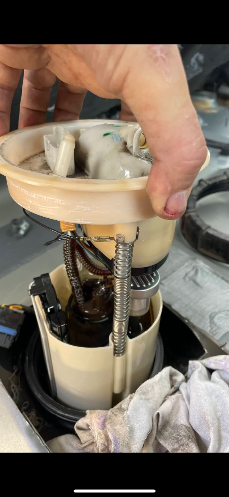

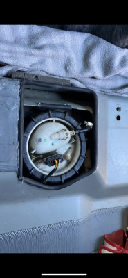

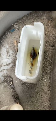

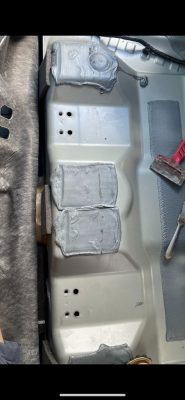

Jelikož se výpadek čerpadla opakoval, tak nastal čas na chirurgickou práci. Při jízdě žádné výpadky čerpadla nebyly.
Možná závada byla špatný kontakt na konektoru čerpadla, čas ukáže. Případná výměna čerpadla už teď bude jednodušší.
Řezal jsem to modelářskou mini vrtačkou a s nějakým řezným kotoučem
kolem okrajů jsem dal rozříznutou hadičku a jako víčko jsem použil původní plech přichycený kusem pásoviny
S-MAX 2.0i, Octavia 4x4 TDi
