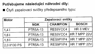

Příspěvek od Jemar » 03.12.2008 21:45
V knize Jak na to doporučují tyhle svíčky:
