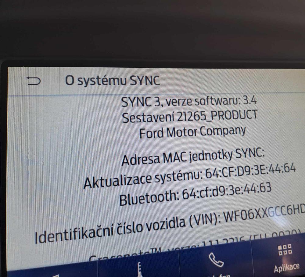

Dotaz byl kvuli kolegovi, kterej ma non mavi apim s 3.4.23188 a po vypnuti zapalovani se zmenil cas na nesmyslnej. Nakonec si dneska dal kolecko reformatu a zatim skoncil na verzi 3.4.21265, u ktery je to zatim dobry
eCall maji az Fordy s TCU (modem se SIM), to dela v podstate to samy, jen to nepotrebuje sparovanej telefon.

"Data GPS nejsou dostupná. Zkuste to znovu později." mu to psalo, i když v test settings bylo videt, ze sync GPS satelity vidi uplne v pohode.
Dělalo mu to s 3.4.23118, i s 3.4.22110 az skoncil u starsi 3.4.21265, kde se cas zatim drzi jak ma a dokonce se spravne sychronizuje s gps.

Takze snad vyreseno - viz Vacil. Jedna se o MK3.5 Focus.

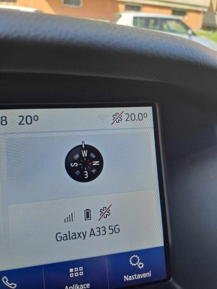

Zatim to vypada, že 3.4 21265 opravdu řeší hodiny i kompas..
