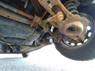

narzail jsem na Focuse II z roku 2005, který mne zajímá pro koupi. Na tachometru má najeto 125 tis km. Serviska neexistuje. Auto mělo jediného majitele..tedy majitelku v Německu. Po zvednutí na zdviž je spodek silně orezlej...na motoru žádný únik provozních kapalin není. Ale vzadu jsou brzdy na prach a kryty tlumičů, které jsou asi z plechu se rozpadají jen na ně sahnete. Ale tlumiče samotné drží a nejsou vyteklé. Při míře koroze se mi nezdá nájezd 125 tis km, ale minimálně kolem 200 tis. Můžete někdo sdělit vlastní zkušenost s vizuální a mechanickou stránkou podvozku při hodnotě km po 130 tis? jak vypadá?
Jinak ostatní části podvozku jsou bez problému. Silentbloky jsou v pohodě, tlumiče taky, čepy vypadají taky v pohodě. Jen zadní ručka nebrzdí...jestli kvůli tomu, že tam nejsou skoro žádný desky nebo kvůli zarezlým lanovodům..nevím.
BUdu rád za zkušensosti od vás...
Díky
Koroze / rez / podvozek auta při nájezdu 130 tis km

Tak já měl taky orezlý a nechal sem to vystříkat, ale nějak strašně moc to nebylo
Jukni sem: http://www.ford-focus.cz/forum/viewtopi ... 38#p824638
http://www.ford-focus.cz/forum/viewtopi ... 82#p779582

Pri 130t km aby tak vyzeral zadok? To kde jazdilo? Iba v Alpach, kde silno solia niekolko mesiacov?
Spocitaj si, co ta vyjde oprava. Komplet nove zadne brzdy, mozno aj strmene su uz hryznute, vsetky ramena, mozno aj pruzina/y budu uz zhrzdavene a zlomene. Ze tlmic nie je vyteceny neznamena, ze je OK.
A ked majitelka sa starala o auto tak, ze "zmizli" zadne brzdy, o zvysok sa starala asi rovnako. Olej tam ktovie ktoru desattisicku pocita.

V Reichu silně solej,takže shnilost aut odtud bejvá větší než třeba z NL navíc podvozkový části u focusu II reznou rychlejc než u jinejch značek.Je to hnusný,ale ničemu to nevadí.Pokud je to bez vůlí a při jízdě to neplave a nebouchá můžou ty km klidně souhlasit.

auto je z Německa z oblasti Wittingenu. pružiny jsou v pohodě..aspoň podle pohledu. při jízdě auto neplave a nic nebouchá. U těch brzd je možné, že to dělala jako mnoho dalších. Při sjetí předních vyměnila přední a zadek nechala...a ten se sjel až na doraz...o kousnutých třmenech je možnost...to stačí rozebrat, vyčistit a promazat aby fungovaly. Tlumiče ty by chtěly na test. Ohledně oleje to samozřejmě nevím. Je to motor Ti-VCT...ale podle zvuku zní dobře...i při zvýšení otáček jsem nezaznamenal rozdílnost zvuků. Auto bylo servisováno první 3 roky...jak byla garančka..to jsem našel v servisních záznamech...pak už ne...při posledním sevisu v lednu 2008 mělo najeto 57 tis. Do čech šel focus v lednu 2014 a dle tach. má 125 tis. serviska ale jak jsem psal není.
Je tam tam jinak problém, že auto za jízdy samovolně odemyká a zamyká dveře....což podle servisu je na vadě jen nějaký zámek ve dveřích.

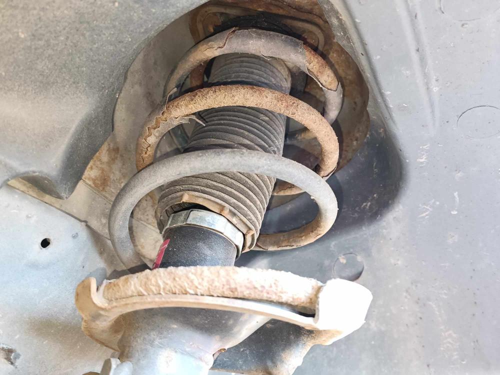

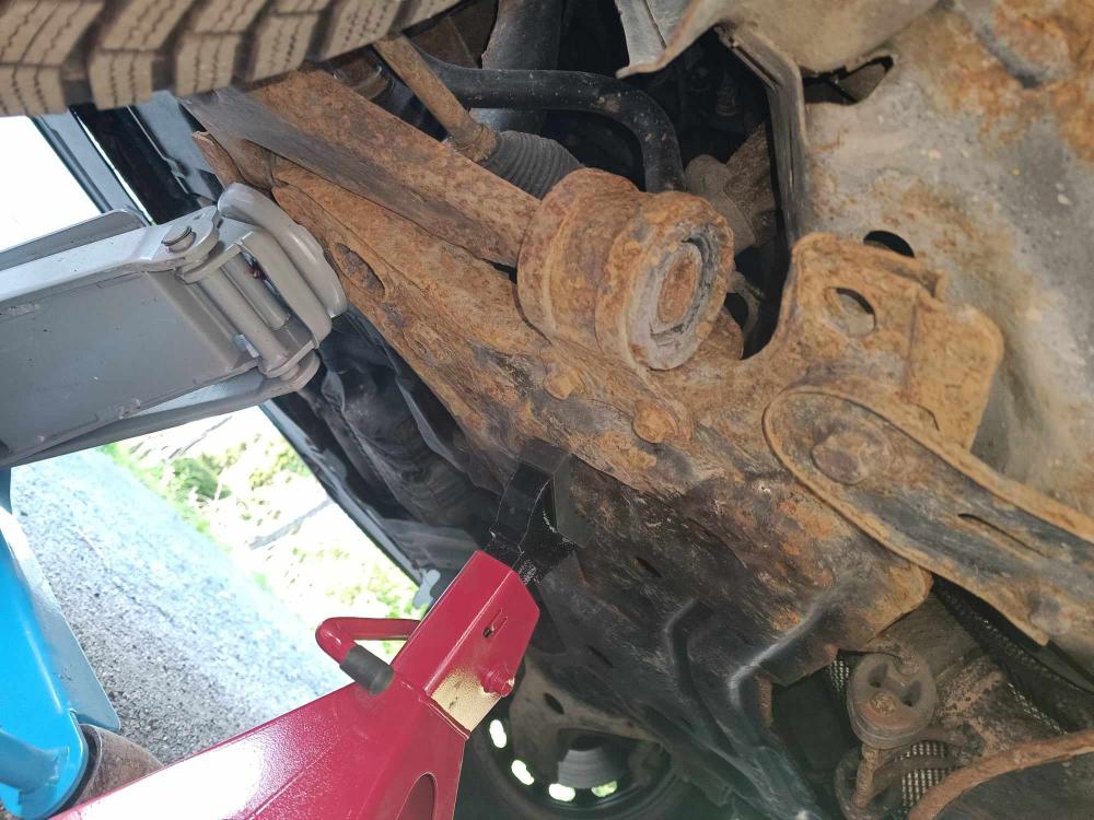

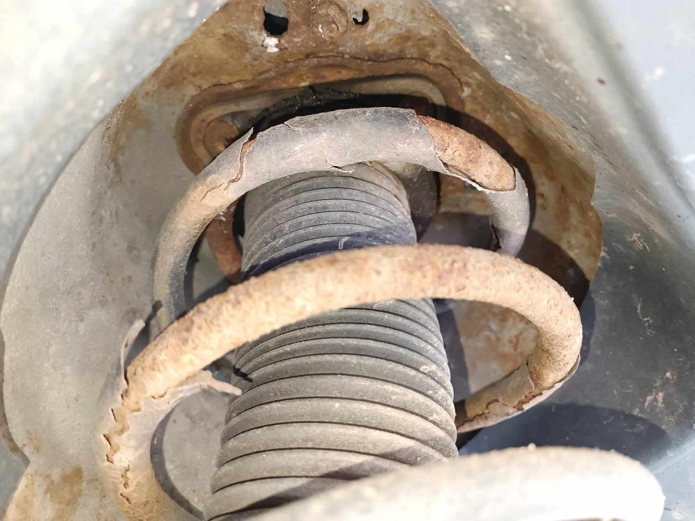

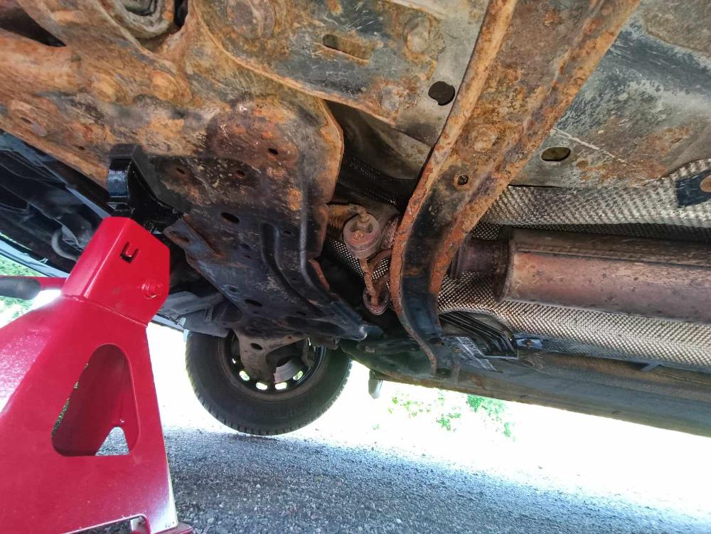

Ahoj,
Na mém Focusu MK2 2009 1.6 74 kw mi končí technická. Tlumiče jsou už na výměnu, silentbloky taky..
Takže bych rovnou vyměnil přední i zadní ramena, pružiny a tlumiče vepředu, tyčky stabilizátoru vpředu a vzadu asi celý stabilizátor se silentbloky.
Stejně mi tam ale zůstane dost dílů se značnou korozí, celkem se obávám těch misek (viz. foto).
Nemá někdo tip co s tím, nechat to někde ošetřit/ nastříkat? Ideálně v okolí Liberce.
