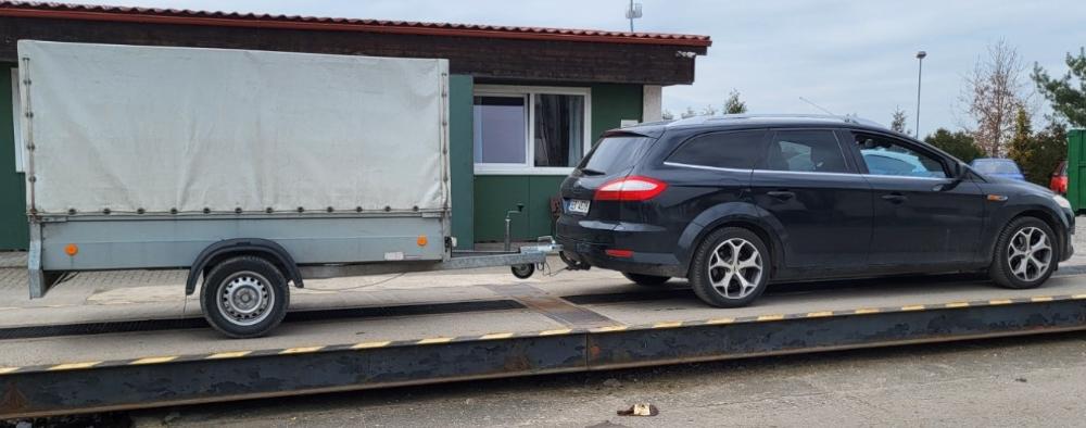

Nakolik tě vyšel? Já když sháněl něco bazarového, tak všechno bylo za hrozný ranec a vyplatilo se koupit nový.
- Příspěvky: 265
- Registrován: 24.07.2017 18:59
- Bydliště: ValMez
Re: Přívěsný vozík do 750kg
I s poplatky za evidenční kontrolu a poplatek na úřadu cca 16tis Kč.
Vozík je 3 roky starý, ale ve stavu prakticky jako nový, v této výbavě stojí nejméně 19 tis Kč s DPH, bez admin. poplatků. Oficiální cena u výrobce je přes 23tis Kč. https://www.agados.cz/konfigurator-produktu/?edit=605

Tak ty základní jsou celkem "levné" tam fakt není moc prostoru na nějaké spekulace, když tedy není výhodná nabídka, ale ty "lepší" se sklopkou apod. jsou už cenově trochu jinde. Sám jsem si v aukci koupil tohle a plná spokojenost(už jsem na tom táhl i 1,8 tuny a dal to), ale někdy mi ta sklopka chybíphofy píše: 15.03.2024 19:28 Nakolik tě vyšel? Já když sháněl něco bazarového, tak všechno bylo za hrozný ranec a vyplatilo se koupit nový.
- phofy
- Příspěvky: 9509
To mas np26 od agadosu?
Hele co jsem sháněl, tak bazarový byl levnější o 1000kc, než nový
a když bylo něco za normální peníze tzn. 3-5k Kč levnější než nový, tak to bylo hned pryč

jj NP 26 z AUTOVIA vyhráno v aukci (pokud si dobře pamatuji, tak to bylo za ~13 tisíc) samozřejmě vč. nástavby s plachtou i kolečka.
