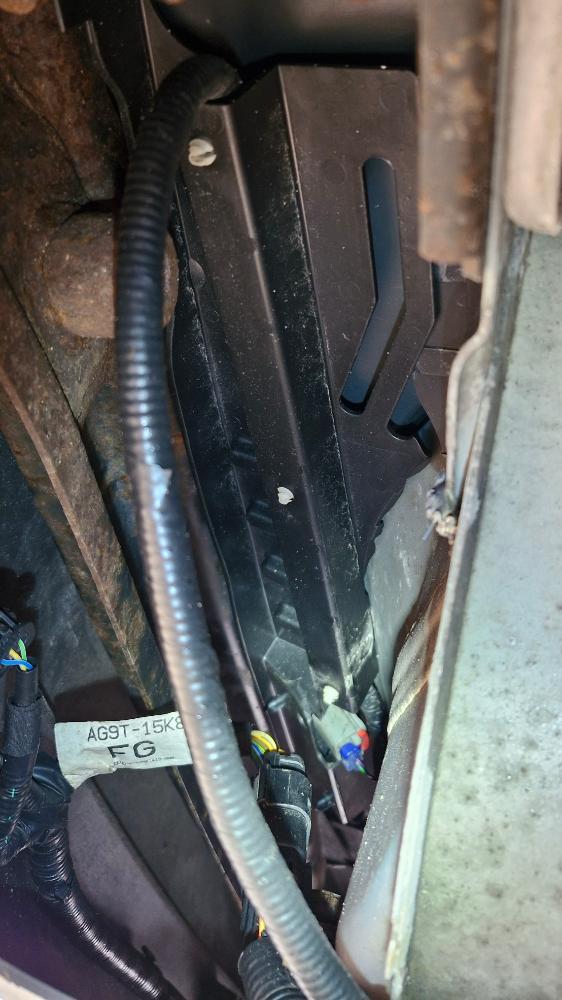

Kuga mk3, za prednim naraznikem u praveho vnitrniho parkovaciho senzoru. Je to na adaptivni tempomat?
Diky za info!
Pripadnou pripravu na predni parkovaci kameru hledat kde?Diky za info!

Kabel Kuga
Dobry den, nevite co je to za kabel, nasel jsem ho viset v zadni casti zespoda u Ford Kuga +/- uprostred
Ford Focus 1.6 VTCi
- Příspěvky: 24836
Re: Konektory známé i neznámé
"v zadni casti" ... myslis z narazniku? podle odlepeneho drzaku to tak vypada; co je to za rok? patrne tam bude nejaka dratova smycka kvuli propojeni v konektoru auto-naraznik
- Příspěvky: 74
- Registrován: 13.05.2009 16:10
Myslim ze je to 2016, je to hned vedle tazneho zespodu a vypada to ze se to odlepilo, ten ctverecek je jen drzak. Vypada to jako cidlo, takovy d8vny
