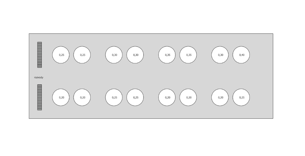

Re: Jak identifikovat zdroj cvakání v motoru?
Tak jsem změřil vůle těch ventilů - viz obrázek v příloze.
Přidávám i odkaz na video vůle řetězu.
https://drive.google.com/file/d/1hR_P4b ... sp=sharing
Ať už motor běží na plyn nebo na benzín, v klepání není žádný rozdíl.
Co ten pístní čep, nebo další věci - Je nějaký způsob jak to vyloučit nebo potvrdit?

k zmíněnému cvakání jen tolik. Motor má mít ujeto 320t km a jelikož ho nemáš od výroby, je tohle číslo víc než hypotetické. Co jsem se o tyto motory zajímal (sám ho mám), pak by se měl měnit rozvodový řetěz v cca 300t km, samozřejmě včetně vodících lišt napínáku. Toto info je z uživatelských zdrojů, Ford žádný interval neudává (alespoň jsem nikde nenašel).
Co se týká změření ventilových vůlí, není to žádná atomová věda a tím bych začal a potvrdil nebo vyloučil jednu z možností příčiny cvakání. Pokud je v autě LPG, mělo by se měření vůlí provádět v pravidelném intervalu, protože u tohoto motory žádné hydroštely nikdy nebyly.
Co se týká vysoké spotřeby oleje, z 90% se jedná o zapečené stírací kroužky, kolem kterých se olej dostává do spalovacího prostoru. Zpravidla je to způsobeno dlouhými intervaly výměn oleje vzhledem k typu provozu vozidla (časté krátké jizdy se studeným motorem, vytáčení motoru zastudena atd.). LPG více tepelně zatěžuje motor, takže i z tohoto důvodu je lepší častější výměna oleje.

K předchozí otázce: Vůle jsem změřil - viz obrázek ze včerejška. Mimo toleranci již jsou, ale jak moc to může mít vliv na takovéto klepání netuším. Jak jsem uvedl - rád bych se dopátral k jednoznačné příčině, než měnit nejprve rozvody, pak dělat vůle, a pak zjistit, že to dělalo ojniční ložisko a motor je na GO! Důležité je tedy pro mě najít způsob, který by konkrétní závadu jednoznačně potvrdil, nebo alespoň vyloučil ty vážné, (jako vytlučené ložisko ojnice či klikovky atp.) při kterých by se musel rozebírat motor.
