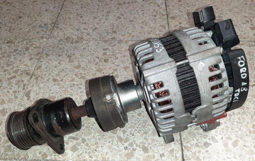

máte někdo nějaký tip nebo postup jak u mondea MK4 vyměnit alternátor? 2.0 TDCi...začalo hučet ložisko..díky

Díky moc. A dá se ložisko nějak vyměnit nebo musím vyměnit komplet altík?

Na MKIII ložiska vyměnit jdou, dělal jsem to loni. Jen je třeba mít stahovák na volnoběžku nebo si poradit trochu jinak.
Ložiska by měly jít vyměnit i na MKIV...

Ahoj, jak je to prosím s výměnou alternátoru u 1.8TDCi? Je potřeba sundávat řemen a demontovat volnoběžku, nebo stačí jen povolit ty 3 šroubky na té přechodce mezi volnoběžkou a alternátorem + šrouby a kabely alternátoru a vyměnit jej? Nevím, jestli se tam k těm šroubům alterátoru bez demontáže volnoběžky dá dostat. Díky.

Řemen ani volnoběžku netřeba u 1.8 TDCi sundávat, stačí odpojit tu pružnou spojku (3 šrouby). Šrouby by měly být zespodu přístupné.

Super, takže z vrchu jen odpojím konektor a odšroubuji kabel a zespodu odmontuji 3šrouby pružné spojky a šrouby altíku a vyměním ho? Díval jsem se na youtube https://www.youtube.com/watch?v=Uv-oxPspBsk a borec tam vyndával z nějakého důvodu i řemen, klimakompresor a volnoběžku a přišlo mi to nějak zbytečně složité, jestli chtěl opravdu vyměnit jen alternátor, jen jsem právě nevěděl, jestli to nebylo protože se tam jinak nedostane ke šroubům.

Je i možné, že se kvůli kompresoru k šroubu, který drží alternátor nedá dostat - ale jestli je potřeba kompresor vyndat a nebo stačí povolit, to jsem neudržel - radši už mlčím, paměť mi očividně neslouží dobře a omlouvám se za mystifikaci. Snad bude vědět někdo jiný.

musí se sundat všechno

Dam ti rozpis, co musi ist dole na vymenu altiku na naftovom pezote 207? Naraznikom to len zacina.
Ak nemas altik uplne novy, ale nejaky jazdeny, odporucam ti zaniest ho do dielne, kde repasuju alternatory. Za par penazi ti ho otestuju. Usetris si druhe rozoberanie.

jenikHK: v pohodě, já se raději dopředu informuji, je lepší být připraven, než pak překvapen
jiří73: díky, a já už se pomalu těšil, že to bude v pohodě.. no už se na to tak moc netěším
stano.: já bral rovnou celý repasovaný s roční zárukou od člověka, co to dělá a na oplátku mu dám k ceně ten můj starý, aby ho repasoval pro někoho jiného, ale popravdě té své popelnici dávám tak poslední rok, maximálně dva.. motor dobrý, ale jakmile odejde spojka, tak končí, už nemá smysl to opravovat (zatím jsem na 330k)
