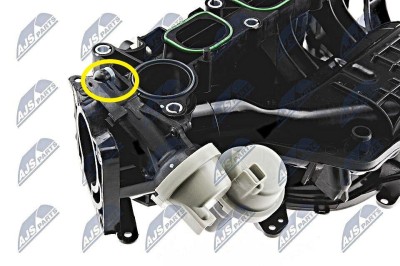

Baterka i alternátor jsou v pořádku, na ty jsem měl právě podezření, ale nemůžou za to. P1246 mi tam naskočila až po vyndání pojistky, když sem si s tím hrál, předtím tam ta chyba nebyla (dělal jsem předtím schválně diagnostiku před a po, co jsem se s tím hrál). Startér bych taky vyloučil, to auto jinak startuje úplně normálně.

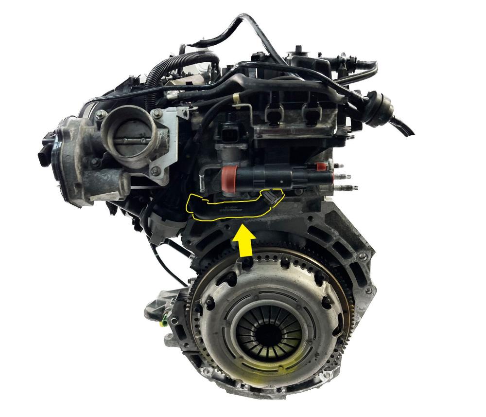

Hloupé je, že nevím jestli je to ta hadice odvětrávání, jen mám na to podezření podle vyšších otáček za studena, ale neslyším ji tam nijak syčet, že by byla prasklá. OEM by mělo být 1744424, originál cca 1800Kč, polská druhovýroba 600Kč. To je úplně ta spodní hadice viz obrázek? Jak se tam dá proboha dostat? :bebng:

Nie, to nie je ona. Je este viac na chuja zospodu sania.
https://www.youtube.com/watch?v=-TR4pZdXZpg
PCV valve, PCV valve hose.
Mne sa zda, ze na 1.8 som vyhadzal airbox, klapku, hadice okolo, kryt pod motorom, a nejako zboku a zospodu sa mi ju podarilo vydolovat von. Vrchnu sponku od ventilka som dal dole zboku a spodnu do sania zas zospodu. Upozornujem, ze ak ti ta origo sponka vyskoci z kombinaciek a pootoci sa, tak si v prdeli a musi ist sanie dole, lebo inak ju uz nestiahnes. Ale je to uz nejake 2 roky, tak mozno mam zlu pamat.

Už jsem taky bohužel našel video, kde jsem tu hadici konečně identifikoval, to je horší, než jsem čekal a teda nemám vůbec představu, jak to realizovat před bytovkou :o Ten borec se tam celkem nadře, aby tu hadici sundal a to má motor venku z auta na stole a sání dole.

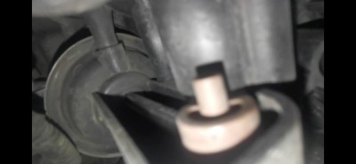

AKTUALIZACE: Než budu objednávat - jakou značku doporučujete a jde nějak zkontrolovat, zda není blbě táhlo od podtlaku ke klapce - dá se nějak jednoduše táhlo zkontrolovat, jestli tam vůbec je, nebo není jen vypadlé bez demontáže sání :?: Předpokládám, že je to toto viz obrázek

Ano, to je na virive klapky - je zelene. A druhe, pod nim na obrazku, s hnedym tiahlom, je na regulaciu dlzky sania. Po nastartovani sa musia obe uplne zatiahnut az na doraz. Mozes rukou skusit potlacit, obe sa daju nahmatat bez akejkolvek demontaze (len kryt motora dole). Ak to nespravia, je niektora hadicka derava.

Díky.. nevím jestli se mám radovat, ale spíš budu brečet.. zkoušel jsem první bez nastartování na ty táhla zatlačit a hezky pružily a vracely se, takže hadičky jsou ok. Pak jsem nastartoval (na poprvé bez plynu to zase chcíplo) a táhla se hezky zatáhly.. zkoušel jsem i odpojovat konektory selenoidů a ty táhla se pak vracely a po zapojení se zase zatáhly spolu s těmi měchy.. takže selenoidy taky ok (mažu objednávku).. divné, měl jsem za to, že jejich odpojení by mělo mít vliv na volnoběžné otáčky - ano/ne?.. ale ať jsou ty konektory zapojené nebo nejsou, tak otáčky jsou pořád na cca 1100ot/min u studeného motoru.. :bebng: Fakt už nevím.. že by někdo vykuchal jen klapky? Nebo je to prostě někde úplně jinde (ta aktualizace sw, co pro flexifuel nikdy nevyšla)? :wallbash:

Zatiahli sa, ok. Takze hadicky nie su derave. Ale solenoidy nemusia byt v poriadku. Sice na starty to nema vplyv, ale ak tam mas origo, asi ich mozes rovno vymenit. Vacsinou vydrzia tak 10-12 rokov alebo 150-200tis km. Ak je lenive vo vyssich otackach, po zohriati trha, nejde za plynom, ide nepravidelne, alebo ma prepady vo vykone, rovno ich vymen.
Detail tiahla si presne nepamatam. Ale ak je ta siva cast spojena s tyckou do podtlakovej membrany a hybe sa, ako si napisal, bude to ok.
