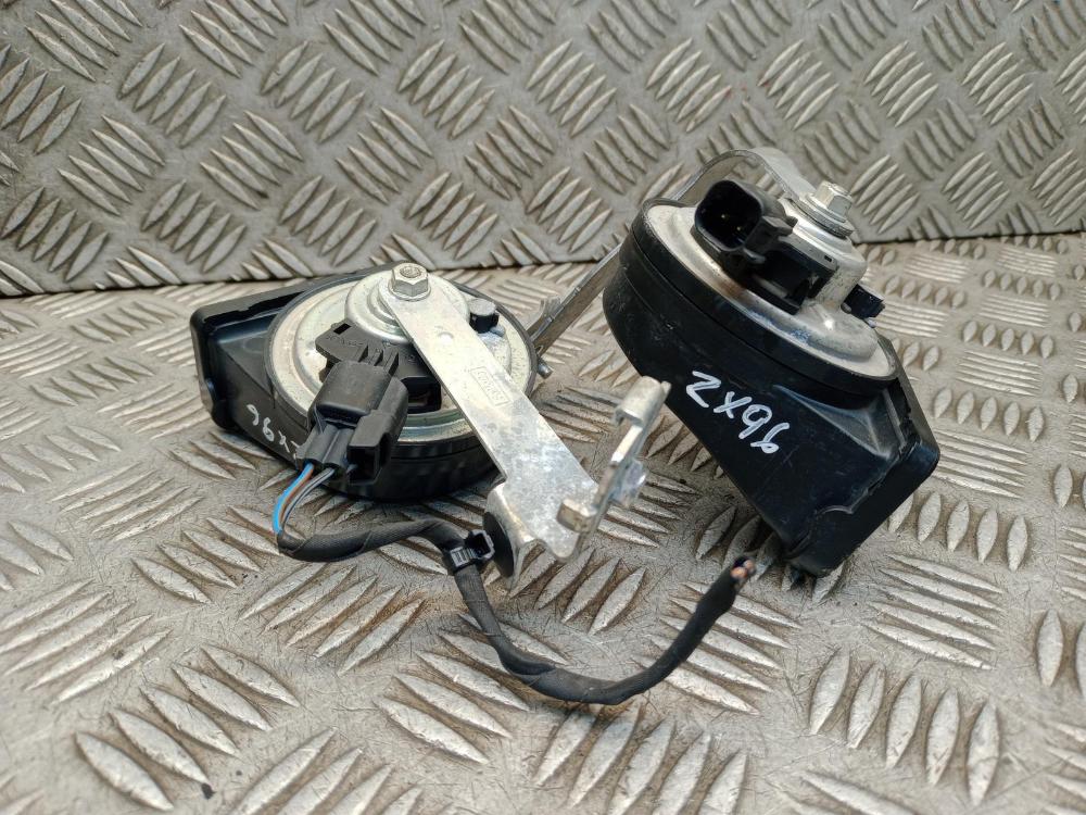

... neměnil jste už někdo klakson za ten dvojitý na čtyřkovém fofíkovi?...Myslím, zda neexistuje origo verze jako u trojky (např. z titania)...

Re: klakson
jednotonova: JX6T-13801-FC
dvoutonova: JX6T-13801-AB

Díky moc
ZaQiku ty najdeš snad vše
...teď ještě sehnat a hlavně vyměnit...možná bez demontáže nárazníku, nějak zespodu
, vypadá to na dva samostatné klaksony s držáky jako na fotce...zkusím ještě nějak zjistit objednací číslo...

Tak klaksony jsou doma. Má někdo zkušenost s jejich výměnou? Musí se demontovat přední nárazník, nebo se na ně dá dostat ze spodu? A upevnění toho druhého?

Re: klakson
staci vyndat svetlomet - tusim, ze jedna houkacka je pod levym a druha pod pravym

Ok ZaQiku
, tak že světla ven, upravit kabeláž a natáhnout kablík s konektorem, bohužel, ten nemám
... předpokládám že tam není žadná příprava a je tam nějaký úchyt popř. závit

Otomare díky za nasměrování
,myslím že je to on..

Tak konečně dokonáno
..jak tvrdí ZaQik, stačí demontáž obou předních světel, udělat si propojovací kabeláž na druhou stranu pomocí konektorů z alíku, zapojit a už troubíme v akordu
...jak málo stačí ke stěstí

Ahoj,
Taky jsem teď řešil u MK3 po FL a nahradil jsem původní již nefunkční nízkotonový za dvojtý z tranzita - Satčí přiohnout držák do 90 stupnů a zvětšit originální díru na držáku klaksonu
Použil jsem : GK2T-13A803-AB číslo dílu 2283927 vyšel mě na 1099kč s dph v auto in.
